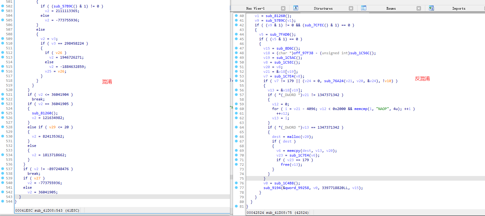

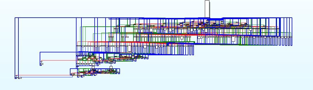

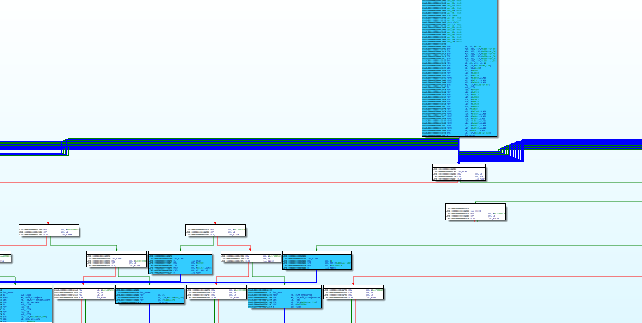

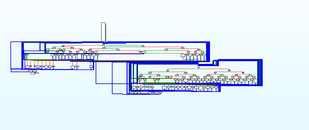

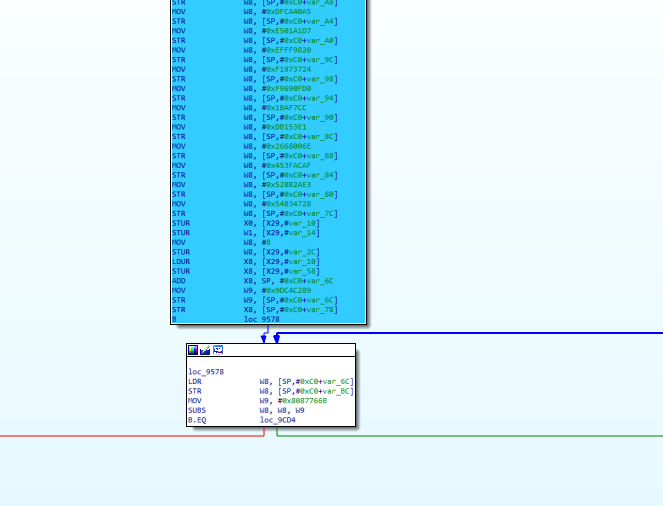

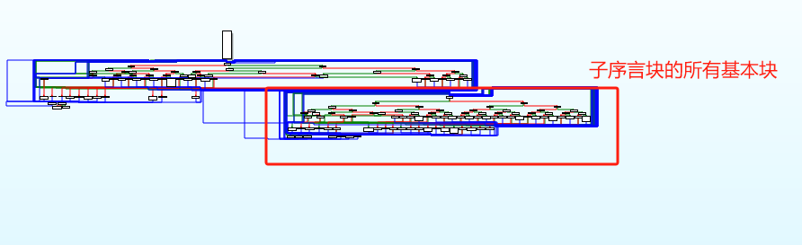

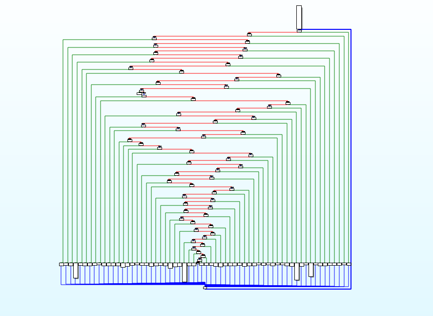

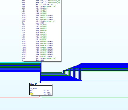

此函数作为本章内容的分析目标,这是一个非标准的ollvm,其有两个循环头
找真实块

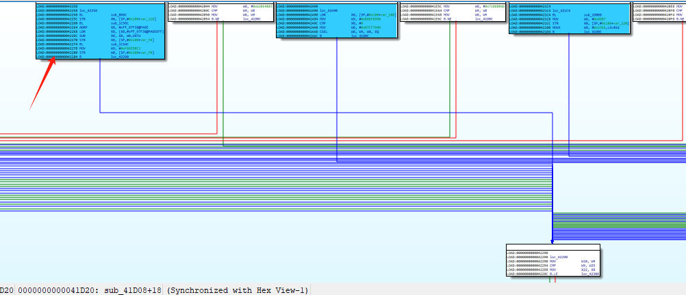

反混淆的第一步,找到函数的所有真实块。用idapython脚本处理
获取函数的所有基本块
  1. blocks = idaapi.FlowChart(idaapi.get_func(func_ea))

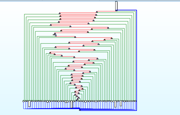

获取函数的所有循环头
通过循环头我们可以直接获取到所有对应的真实块
采用广度搜索的原理实现循环头的获取
  1. def find_loop_heads(func):
  2.     loop_heads = set()
  3.     queue = deque()
  4.     block = get_block_by_address(func)
  5.     queue.append((block, []))
  6.     while len(queue) > 0:
  7.         cur_block, path = queue.popleft()
  8.         if cur_block.start_ea in path:
  9.             loop_heads.add(cur_block.start_ea)
  10.             continue
  11.         path = path+ [cur_block.start_ea]
  12.         queue.extend((succ, path) for succ in cur_block.succs())
  13.     all_loop_heads = list(loop_heads)
  14.     all_loop_heads.sort()#升序排序,保证函数开始的主循环头在第一个
  15.     return all_loop_heads

这里要处理标准fla和非标准fla的获取方式
非标准fla的循环头地址和汇聚块的地址是相等的
标准fla的循环头地址和汇聚块的地址是不相等的,其循环头的前驱只有两个基本块,一个是序言块,一个是汇聚块。
  1. def find_converge_addr(loop_head_addr):
  2.     converge_addr = None
  3.     block = get_block_by_address(loop_head_addr)
  4.     preds = block.preds()
  5.     pred_list = list(preds)
  6.     if len(pred_list) == 2:#循环头的前驱有两个基本块,这种一般是标准ollvm
  7.         for pred in pred_list:
  8.             tmp_list = list(pred.preds())
  9.             if len(tmp_list) >1:#
  10.                 converge_addr = pred.start_ea
  11.     else:#非标准ollvm
  12.         converge_addr= loop_head_addr
  13.     return converge_addr

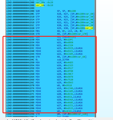

得到所有真实块
有了汇聚块,就可以通过block所属的preds()方法获得所有的前驱块,也就是它的真实块。标准fla还得注意循环头的前驱块中,需要保留序言块

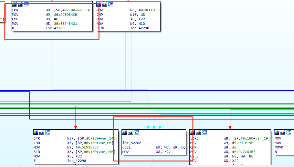

  1. start_ea = pred_block.start_ea
  2. mnem = idc.print_insn_mnem(start_ea)
  3. if mnem == "CSEL":
  4.     csel_preds = pred_block.preds()
  5.     for csel_pred in csel_preds:
  6.         real_blocks.append(csel_pred.start_ea)

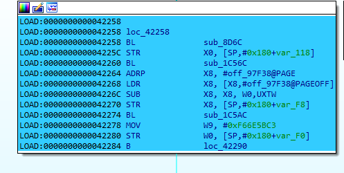

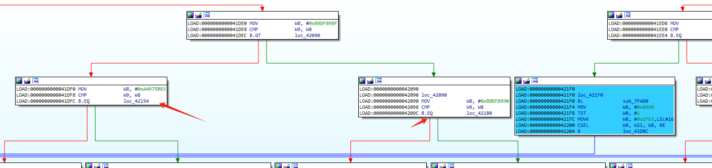

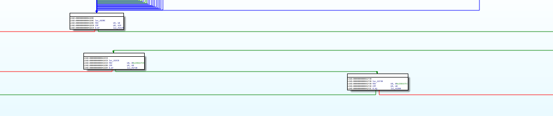

这个真实块的获取也需要注意,有的会出现多个基本块的尾部指令是相同的,ida会把它单独提取出来共享,如果我们直接使用0x42288的基本块作为真实块,会出现真实块遗漏,导致反混淆的代码不全。所以这里需要取0x42288的所有前驱作为真实块。

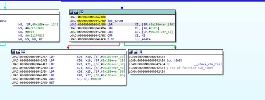

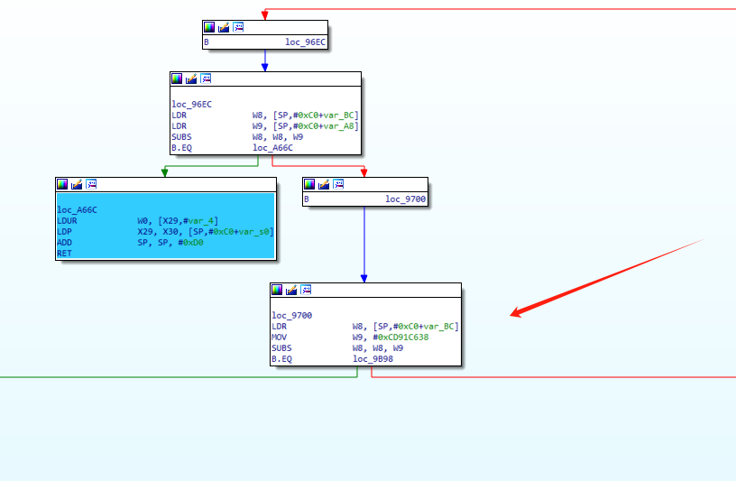

ret块的获取
像标准fla,我们就需要0xA66C作为ret块
非标准fla,我们就需要0x42AB0作为ret块,为什么不选择0x42AC4为ret块呢?有两个原因:1.0x42AB0块中出有变量初始化的指令,如果直接选择0x42AC4,会导致反汇编后的真实代码遗漏。2.0x42AE4这条分支也没有后继。
从这里也可以引申出为社么标准fla要选择0xA66C作为ret块,如果选择0x96EC,因为0x9700分支有后继,还是会存在混淆代码,导致反混淆无效,虽然去除了一部分,但是还是无法直观分析代码。

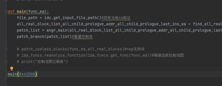

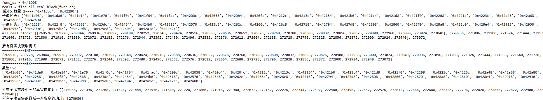

  96. def find_all_real_block(func_ea):
  97.     blocks = idaapi.FlowChart(idaapi.get_func(func_ea))
  98.     loop_heads = find_loop_heads(func_ea)#获取所有循环头 非标准ollvm出现在多个主分发器
  99.     print(f"循环头数量:{len(loop_heads)}----{[hex(loop_head) for loop_head in loop_heads]}")
  100.     all_real_block=[]
  101.     for loop_head_addr in loop_heads:
  102.         loop_head_block = get_block_by_address(loop_head_addr)#获取循环头
  103.         loop_head_preds = list(loop_head_block.preds())#获取循环头的所有前驱块
  104.         loop_head_preds_addr = [loop_head_pred.start_ea for loop_head_pred in loop_head_preds]#把所有前驱块转为数组
  105.         converge_addr = find_converge_addr(loop_head_addr)#获取汇聚块地址
  106.         real_blocks = []
  107.         if loop_head_addr != converge_addr:
  108.             loop_head_preds_addr.remove(converge_addr)#移除汇聚块,剩下的一个是序言块
  109.             real_blocks.extend(loop_head_preds_addr)
  110.         converge_block = get_block_by_address(converge_addr)
  111.         list_preds = list(converge_block.preds())
  112.         for pred_block in list_preds:
  113.             end_ea = pred_block.end_ea
  114.             last_ins_ea = idc.prev_head(end_ea)
  115.             mnem = idc.print_insn_mnem(last_ins_ea)  # 获取基本块最后一条指令的操作符
  116.             size = get_basic_block_size(pred_block)
  117.             if size > 4 and "B." not in mnem:
  118.                 start_ea = pred_block.start_ea
  119.                 mnem = idc.print_insn_mnem(start_ea)
  120.                 if mnem == "CSEL":
  121.                     csel_preds = pred_block.preds()
  122.                     for csel_pred in csel_preds:
  123.                         real_blocks.append(csel_pred.start_ea)
  124.                 else:
  125.                     real_blocks.append(pred_block.start_ea)
  126.         real_blocks.sort()#排序后第一个元素始终序言块
  127.         all_real_block.append(real_blocks)
  128.         print("子循环头:", [hex(child_block_ea) for child_block_ea in real_blocks])
  129.     #获取return块
  130.     ret_addr = find_ret_block_addr(blocks)
  131.     all_real_block.append(ret_addr)
  132.     print("all_real_block:",all_real_block)
  133.     all_real_block_list = []
  134.     for real_blocks in all_real_block:
  135.         if isinstance(real_blocks, list):  # 如果是列表,用 extend
  136.             all_real_block_list.extend(real_blocks)
  137.         else:  # 如果不是列表,用 append
  138.             all_real_block_list.append(real_blocks)
  139.     for real_block_ea in all_real_block_list:
  140.         # idc.add_bpt(real_block_ea)#断点
  141.         add_block_color(real_block_ea)#渲染颜色
  142.     print("\n所有真实块获取完成")
  143.     print("===========INT===============")
  144.     print(all_real_block_list)
  145.     print("===========HEX===============")
  146.     print(f"数量:{len(all_real_block_list)}")
  147.     print([hex(real_block_ea) for real_block_ea in all_real_block_list],"\n")
  148.     #移除ret地址和主序言块相关真实块,保留子序言块相关的真实块
  149.     all_child_prologue_addr = all_real_block.copy()
  150.     all_child_prologue_addr.remove(ret_addr)
  151.     all_child_prologue_addr.remove(all_child_prologue_addr[0])
  152.     print("所有子序言块相关的真实块地址:",all_child_prologue_addr)
  153.     all_child_prologue_last_ins_ea = []
  154.     for child_prologue_array in all_child_prologue_addr:
  155.         child_prologue_addr = child_prologue_array[0]
  156.         child_prologue_block = get_block_by_address(child_prologue_addr)
  157.         child_prologue_end_ea = child_prologue_block.end_ea
  158.         child_prologue_last_ins_ea = idc.prev_head(child_prologue_end_ea)
  159.         all_child_prologue_last_ins_ea.append(child_prologue_last_ins_ea)
  160.     # print("所有子序言块的最后一条指令的地址:", [hex(ea) for ea in all_child_prologue_last_ins_ea])
  161.     print("所有子序言块的最后一条指令的地址:", all_child_prologue_last_ins_ea)
  162.     return all_real_block,all_child_prologue_addr,all_child_prologue_last_ins_ea
  163. func_ea = 0x41D08
  164. reals = find_all_real_block(func_ea)
用后,通过颜色标记了所有的真实块
找真实块连接关系

在序言块里会有许多寄存器的赋值操作,这些都是一些基本块的条件判断,通过寄存器值判断应该走哪条路径
典型的就是以基本块最后一条指令的B.EQ,B.GT等等作为判断,这些都是子分发器。
通过hook操作,当程序执行到主序言块的最后一条指令时,将pc寄存器赋值为真实块的值,这样可以避免执行大量的无用指令,减少性能消耗,节约更多的时间。
这里主要处理主序言块所有的真实块的操作,相关流程:
  1. 主序言块 --> 主块 -->后继块
  1. def jump_to_address(state):
  2.     state.regs.pc = base + real_block_addr - 4
  3. if prologue_block_addr == 0:
  4.     #当序言块执行完后(初始化后续条件判断的寄存器),将最后一条指令的pc寄存器指向真实块地址
  5.     if real_block_addr != func_offset:
  6.         proj.hook(first_block_last_ins.address, jump_to_address, first_block_last_ins.size)
这个是第二个循环头的序言块,后面就叫它子序言块
  1. def jump_to_child_prologue_address(state):
  2.     state.regs.pc = prologue_block_addr - 4
  3. else:
  4.     proj.hook(first_block_last_ins.address, jump_to_child_prologue_address, first_block_last_ins.size)
  5.     proj.hook(child_prologue_last_ins_ea, jump_to_address, 4)
这里也是一样用hook操作,改变pc寄存器的值。但是这里多了一步hook,多的 proj.hook(first_block_last_ins.address, jump_to_child_prologue_address, first_block_last_ins.size)这个hook是为了初始化子序言块里的寄存器值,因为子序言块0x42258里也有一些条件判断的寄存器赋值操作。
所以这里的流程是:
  1. 主序言块 --> 子序言块 --> 主块 -->后继块
完整代码

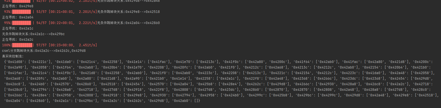

  120.         print("正在寻找:",hex(real_block_addr))
  121.         def jump_to_address(state):
  122.             state.regs.pc = base + real_block_addr - 4
  123.         def jump_to_child_prologue_address(state):
  124.             state.regs.pc = prologue_block_addr - 4
  125.         if prologue_block_addr == 0:
  126.             #当序言块执行完后(初始化后续条件判断的寄存器),将最后一条指令的pc寄存器指向真实块地址
  127.             if real_block_addr != func_offset:
  128.                 proj.hook(first_block_last_ins.address, jump_to_address, first_block_last_ins.size)
  129.         else:
  130.             proj.hook(first_block_last_ins.address, jump_to_child_prologue_address, first_block_last_ins.size)
  131.             proj.hook(child_prologue_last_ins_ea, jump_to_address, 4)
  132.         ret = find_block_succ(proj,base,func_offset,state, real_block_addr, real_blocks, path)
  133.         if ret == "erro":
  134.             return
  135.     hex_dict = {
  136.         hex(key): [hex(value) for value in values]
  137.         for key, values in path.items()
  138.     }
  139.     print("真实块控制流:\n",hex_dict)
  140.     # 返回重建的控制流
  141.     return hex_dict
  142. all_real_blocks =[269576, 269728, 269844, 269936, 270092, 270180, 270252, 270348, 270424, 270516, 270588, 270636, 270652, 270676, 270768, 270788, 270808, 270832, 270856, 270876, 270908, 272968, 273000, 273024, 273040, 270936, 271096, 271208, 271324, 271444, 271536, 271640, 271728, 271800, 271916, 271980, 272072, 272152, 272276, 272344, 272392, 272480, 272496, 272552, 272576, 272612, 272664, 272688, 272728, 272796, 272828, 272856, 272872, 272900, 272924, 272940, 273072]
  143. all_child_prologue_addr =  [[270936, 271096, 271208, 271324, 271444, 271536, 271640, 271728, 271800, 271916, 271980, 272072, 272152, 272276, 272344, 272392, 272480, 272496, 272552, 272576, 272612, 272664, 272688, 272728, 272796, 272828, 272856, 272872, 272900, 272924, 272940]]
  144. all_child_prologue_last_ins_ea = [270980]
  145. angr_main(all_real_blocks,all_child_prologue_addr,all_child_prologue_last_ins_ea,0x41D08,"libgeiri.so")

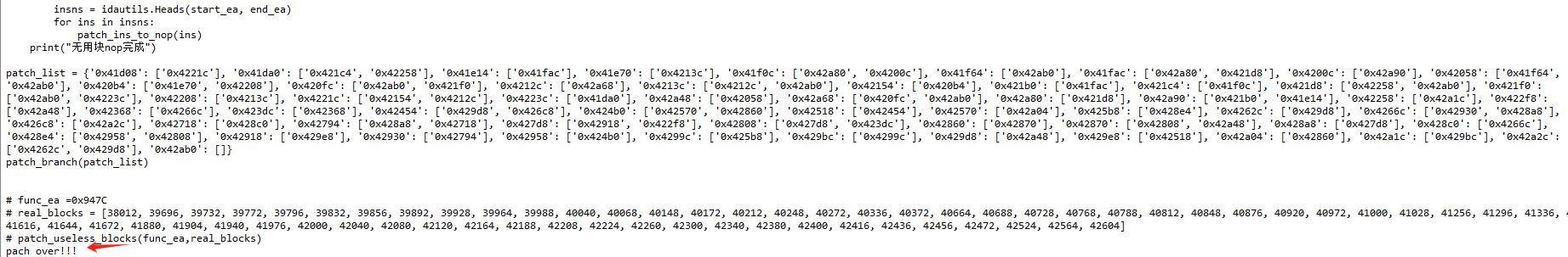

重建真实块之间的控制流
反混淆的第三步,重建真实块之间的控制流。用idapython处理
重建控制流主要对两种方式进行处理
1.带csel指令的分支跳转
2.无分支跳转
完整代码
脚本里写好了相关注释,这里直接贴代码

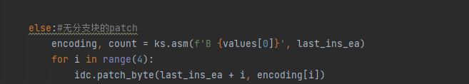

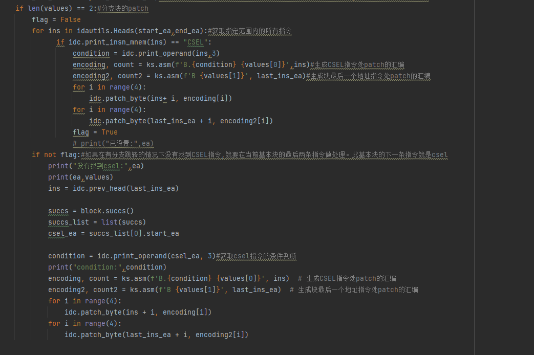

  20. def patch_branch(patch_list):
  21.     for ea in patch_list:
  22.         values = patch_list[ea]
  23.         if len(values) == 0:#如果后继块为0,基本都是return块,不需要patch,直接跳过
  24.             continue
  25.         block = get_block_by_address(int(ea, 16))
  26.         start_ea = block.start_ea
  27.         end_ea = block.end_ea
  28.         last_ins_ea = idc.prev_head(end_ea)#因为block.end_ea获取的地址是块最后一个地址的下一个地址,所以需要向上取一个地址
  29.         if len(values) == 2:#分支块的patch
  30.             flag = False
  31.             for ins in idautils.Heads(start_ea,end_ea):#获取指定范围内的所有指令
  32.                   if idc.print_insn_mnem(ins) == "CSEL":
  33.                       condition = idc.print_operand(ins,3)
  34.                       encoding, count = ks.asm(f'B.{condition} {values[0]}',ins)#生成CSEL指令处patch的汇编
  35.                       encoding2, count2 = ks.asm(f'B {values[1]}', last_ins_ea)#生成块最后一个地址指令处patch的汇编
  36.                       for i in range(4):
  37.                           idc.patch_byte(ins+ i, encoding[i])
  38.                       for i in range(4):
  39.                           idc.patch_byte(last_ins_ea + i, encoding2[i])
  40.                       flag = True
  41.             if not flag:#如果在有分支跳转的情况下没有找到CSEL指令,就要在当前基本块的最后两条指令做处理。此基本块的下一条指令就是csel

  56.         else:#无分支块的patch
  57.             encoding, count = ks.asm(f'B {values[0]}', last_ins_ea)
  58.             for i in range(4):
  59.                 idc.patch_byte(last_ins_ea + i, encoding[i])
  60.     print("pach over!!!")

  101. patch_branch(patch_list)
  102. # func_ea =0x41D08
  103. # real_blocks = [269576, 269728, 269844, 269936, 270092, 270180, 270252, 270348, 270424, 270516, 270588, 270636, 270652, 270676, 270768, 270788, 270808, 270832, 270856, 270876, 270908, 272968, 273000, 273024, 273040, 270936, 271096, 271208, 271324, 271444, 271536, 271640, 271728, 271800, 271916, 271980, 272072, 272152, 272276, 272344, 272392, 272480, 272496, 272552, 272576, 272612, 272664, 272688, 272728, 272796, 272828, 272856, 272872, 272900, 272924, 272940, 273072]
  104. # patch_useless_blocks(func_ea,real_blocks)
  105. # ida_funcs.reanalyze_function(ida_funcs.get_func(func_ea))#刷新函数控制流图
  106. # print("控制流图已刷新")

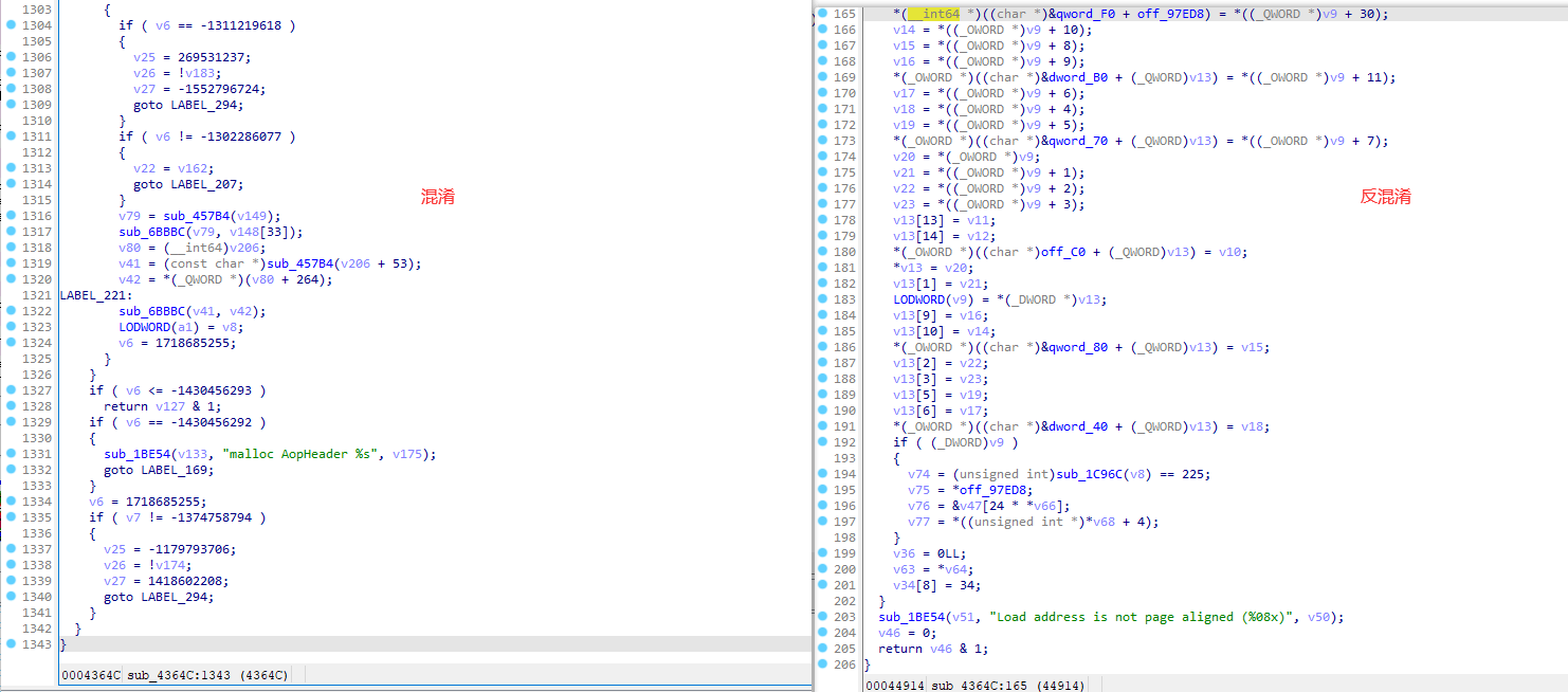

查看重建结果,可以看到已经反混淆成功了
针对上述的脚本最后也是归纳到一起了,内容较多,就不贴代码了,脚本文件会放置在github地址下载

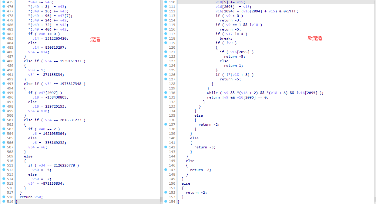

其他案例
1.cfg图
2.cfg图
结尾
ollvm-fla的混淆围绕三大步骤展开可以实现反混淆,脚本不是全部通用,如果遇到混淆程度非常复杂的,还得需要针对性去完善相关功能。
