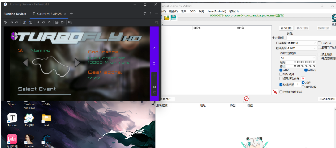

首先来说一下工具的选择,这里我选择的是GG修改器。有些人可能会问问什么不选择功能更强大的CE呢?的确,相比GG修改器,CE更加强大,搜索数据更快,但是经过尝试CEserver远程桥接Android设备有一个比较致命的问题——无法暂停游戏
我们即使使用了CEserver选择暂停游戏,Android端游戏仍在运行,更换其它游戏仍存在此问题
当然我们也可以使用GG修改器暂停,CE去扫描,这里我打算直接使用GG修改器搜索

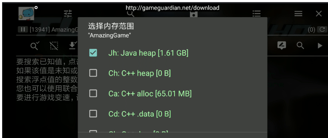

  • Jh (Java Heap)
  • 描述: Java堆内存,特定于运行Java应用程序的环境(如Android)。
  • 用途: 存储Java对象、数组和其他动态数据。由Java虚拟机(JVM)管理,通过垃圾回收机制自动清理。
我们打开apk,发现是纯Java层的游戏
以我们应该选择Jh(Java Heap)数据段(Java堆内存,会用于存储我们的对象信息)
首先我们要在开始游戏前打开自动暂停游戏选项,这会让我们打开GG修改器窗口的时候暂停游戏,更有利于我们搜索数据,避免数据变化提高我们定位数据的难度

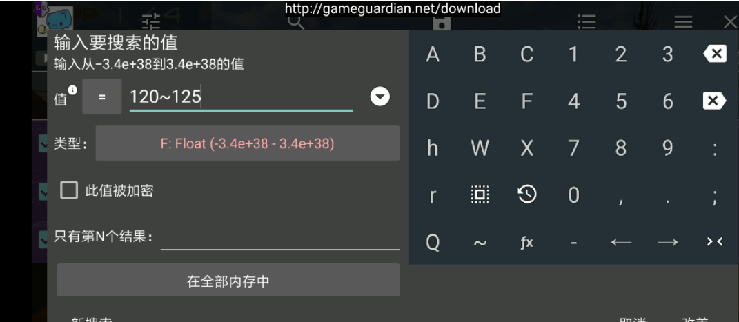

接下来我们尝试使用其他类型搜索数据,首选当然就是Float/Double了
在我们搜索float类型的数据的时候最好以范围的形式搜索,因为这里显示出来的速度是122,但是我们几乎不可能刚刚好让速度在浮点型的情况下到达122,所以为了避免数据遗漏我们还是给大一些的范围,像120~125这样

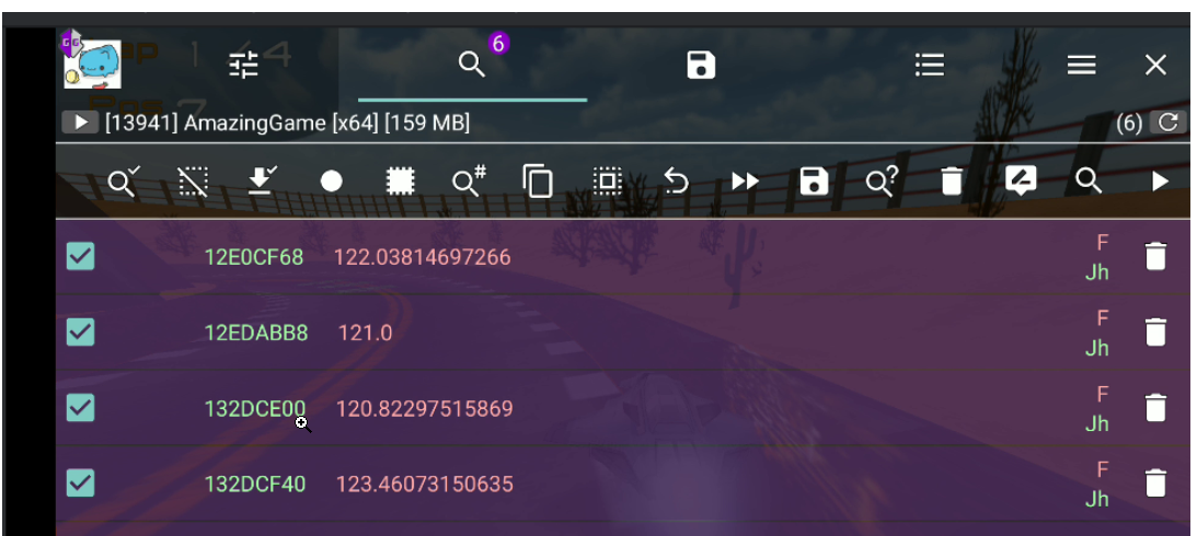

我们搜索到了如下的数据
但是当我们拿到一定量的数据的时候,尽量避免通过直接修改的方式确认有效数据,因为我们在无法确认自己数据有效性的情况下盲目修改可能会导致游戏崩溃,我们如果重新打开游戏,我们的游戏数据地址都会重新加载(除了一些全局变量/代码段),我们之前搜索到的数据可能会全部丢失,导致我们功亏一篑。或者我们的某些修改可能触发一些游戏的保护机制
但是这里很遗憾,我们搜索到的数据都是无效的,因为速度变成了122之后并没有让我们的任何一个数据变化为81
Double类型应该也是搜不出来有效数据的

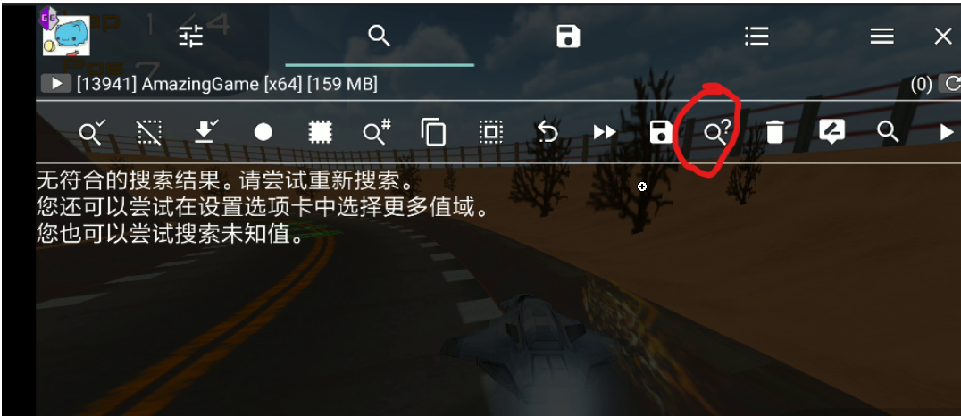

加密数据的对抗
这时候我们就应该考虑数据的加密了,但是无论怎么加密,数据都是要变的(除非某些保护特别强的游戏,如果在native层可能还需要找call参数)
我们可以使用模糊搜索的方式,这是最低成本,最快捷的对抗加密数据的手段。GG修改器也为我们提供了这一功能
我们使用float模糊搜索,这时候按理来说GG修改器界面会马上自动关闭,是因为数据太多了,这时候我们可以稍微让速度变化一下然后重新点开刚刚的模糊搜索按钮,然后选择数据对应的变化

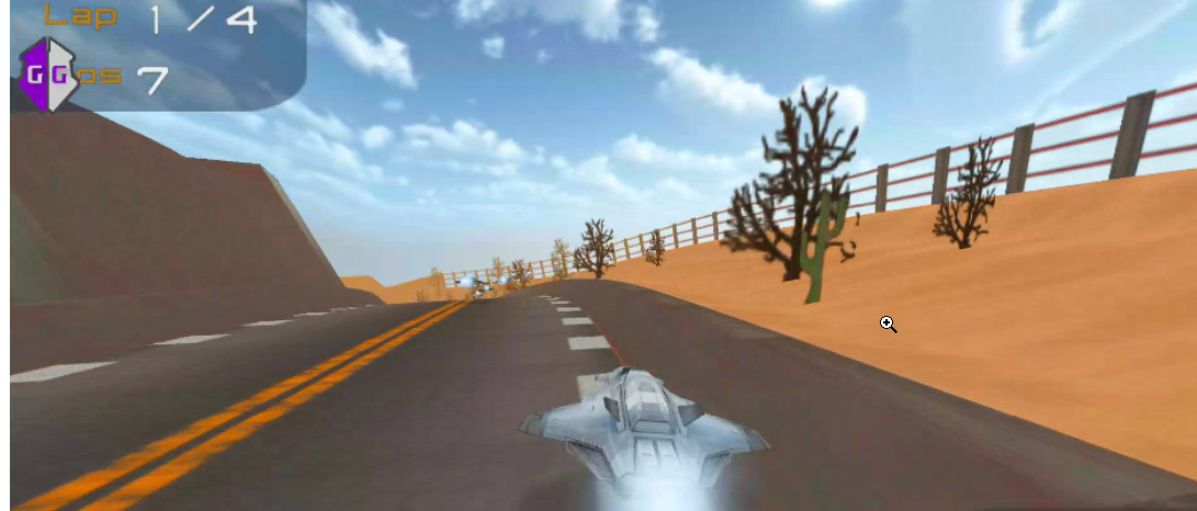

经过我们的反复筛选,我们确定了这个值会随我们的速度同步增减,如果有对数据比较敏感的师傅可能发现了,其实我们右下角显示的速度是这个数据的200倍,不确定的话可以多观察几次
我们将其保存下来,然后可以进行修改,我们改成3,并且冻结。冻结是为了防止数据由于撞墙等行为被改写,让我们可以实现加速的目的
(中间退了一下,导致游戏角色对象换了,所以我重新搜了一下地址会有所变化)
效果展示
靠着无与伦比的逆天速度我们轻松超过小小人机()
