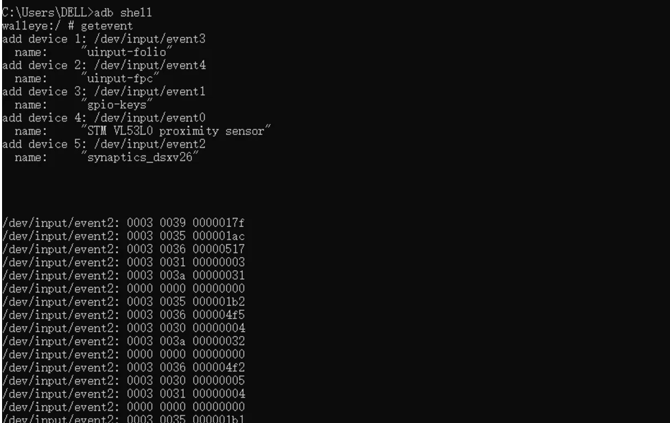

input设备相关,读取/proc/bus/input/devices,获取注册的input设备信息,比如Name和Sysfs。

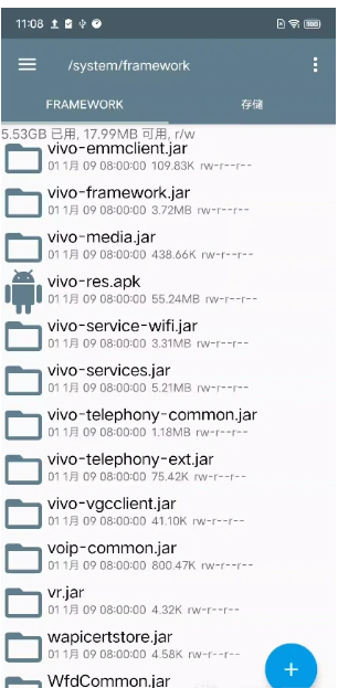

  1. 遍历/system/framework/下所有以.jar结尾的文件名称,与机型字符串进行比较(strcasestr比较,不区分大小写)
例如在vivo手机内,/system/framework/下存在以下文件,文件名中包含vivo:

看了下代码,我觉得原理就是adb shell -> getevent,当在手机屏幕点击某个指定的X,Y坐标位置后,在命令行窗口可见监听到很多event。
然后它将event的 [type] [code] [value] 全部上传了,去做后端的AI检测。
一种可能的判断策略猜测:
作弊和工作站的批量模拟点击,其获取的X,Y坐标位置等数据每次都相同,而真人使用设备的滑动点击操作,一定是随机的屏幕轨迹,不可能每次都是同样的X,Y坐标值。
这个SDK的AI模拟点击检测,可能就是将某一场景的触发屏幕操作的数据,上传到后台,后台通过上述策略完成判断,这样就可以检测工作室的批量模拟点击了。
