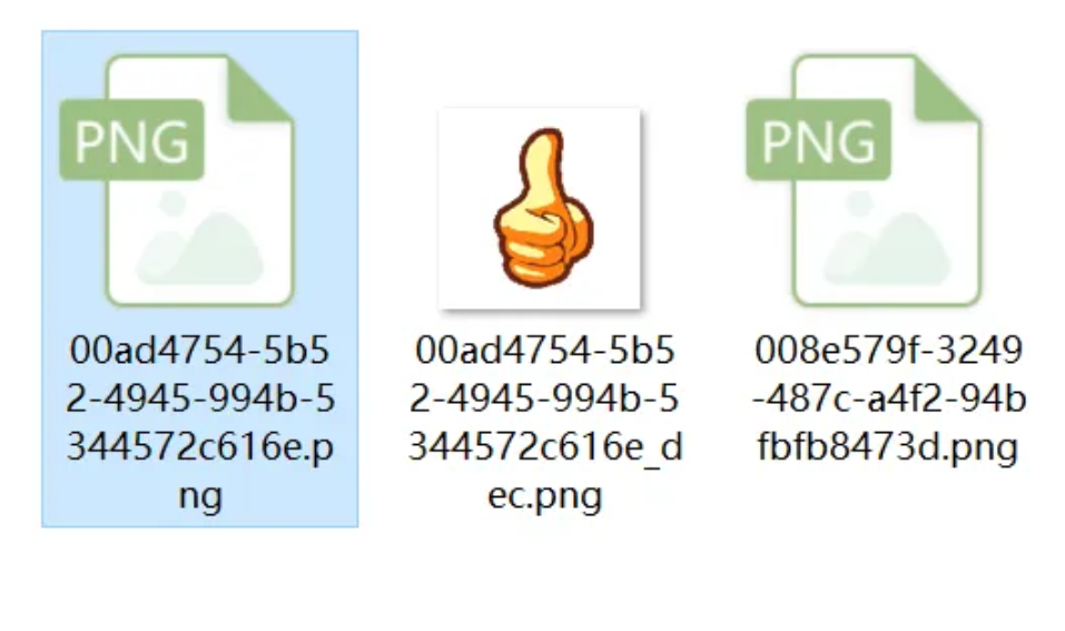

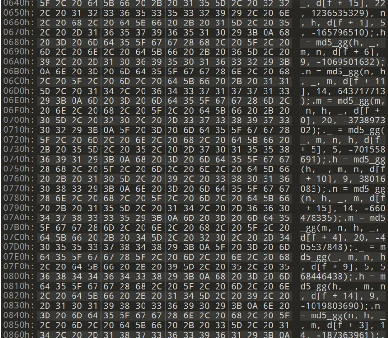

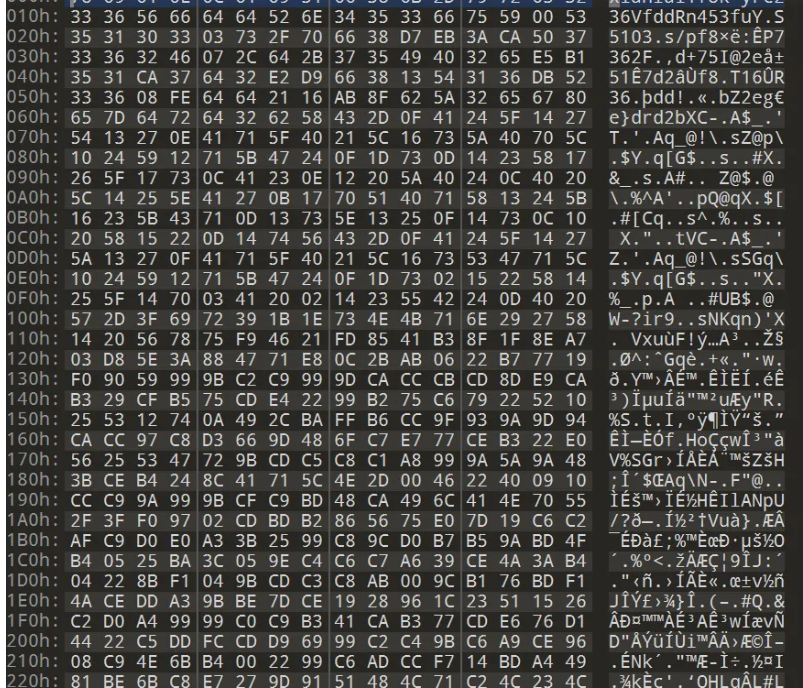

首先解包APP后打开assets\resources文件夹后发现png文件,但是直接打开提示图片已破损,我勒个豆,顿感不妙,遂换一个工具试试,使用010打开后有了新发现。如下图:
这小子竟然偷偷换了PNG的魔术头,那么他有木有可能偷懒只是改了魔术头呢?于是乎我就准备把头在给他安装回去,让他不在那么不正常!!!填充头部8字节的魔术头(89 50 4E 47 0D 0A 1A 0A),保存,重新打开,发现还是不行。这小子是一点懒也不偷啊!年度最佳员工奖得给他!
那没办法了,轻易得到的总不是最珍惜的!干他!!!
首先观察几张加密的PNG文件后发现头部7字节仿佛是flag,是固定的,7字节后可能就是加密数据。

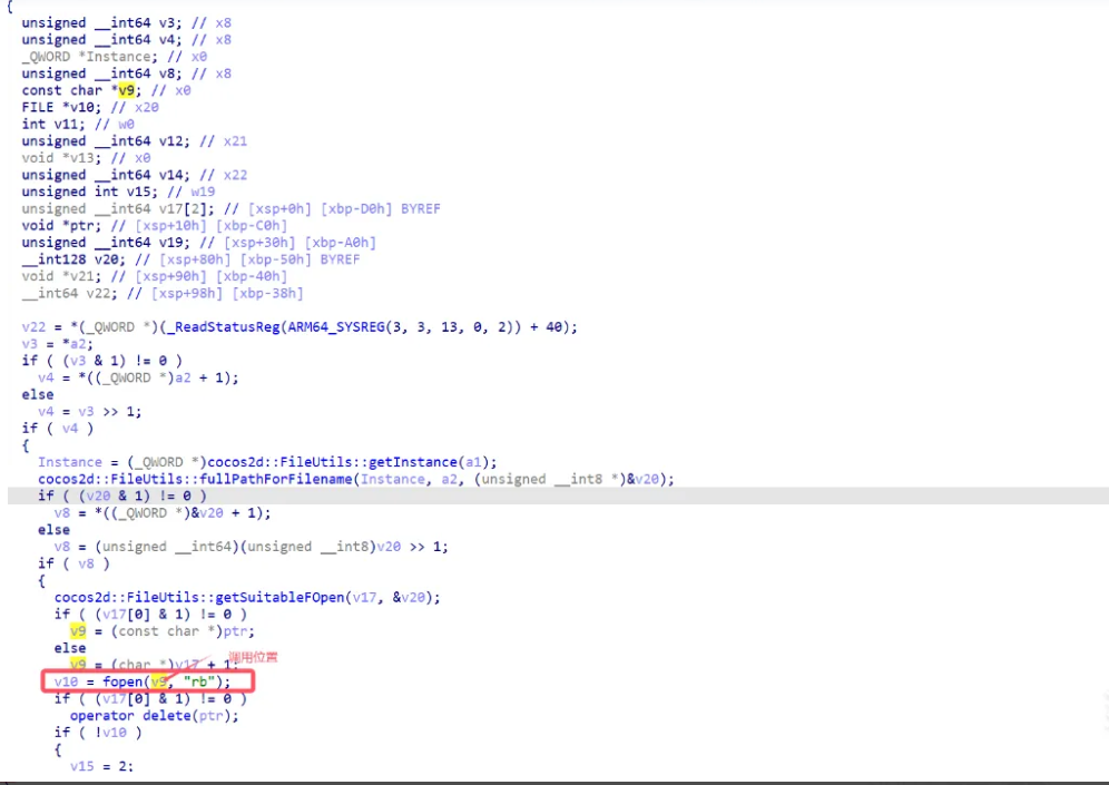

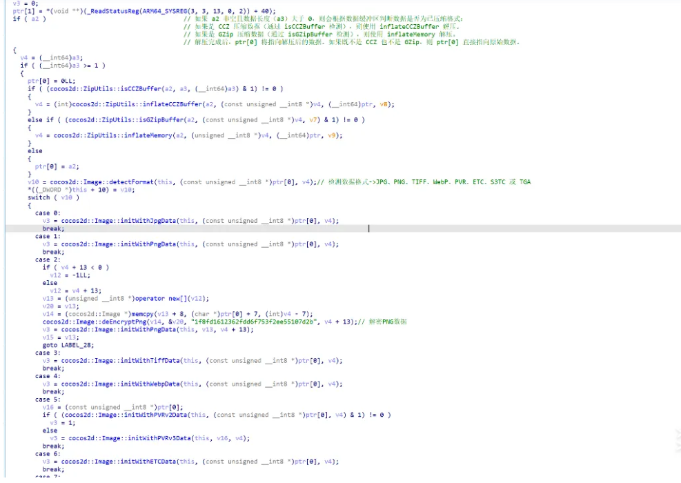

通过上面的信息我们可以发现解密函数可能来自libcocos2djs.so,IDA加载该so后跳转到
0x766dfc 这个地址看一下。如下图:

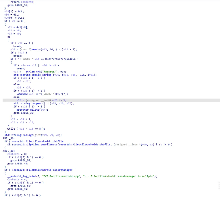

这里只是文件操作相关,说明加密函数还在上一层,继续追,找到其调用位置,如下图:

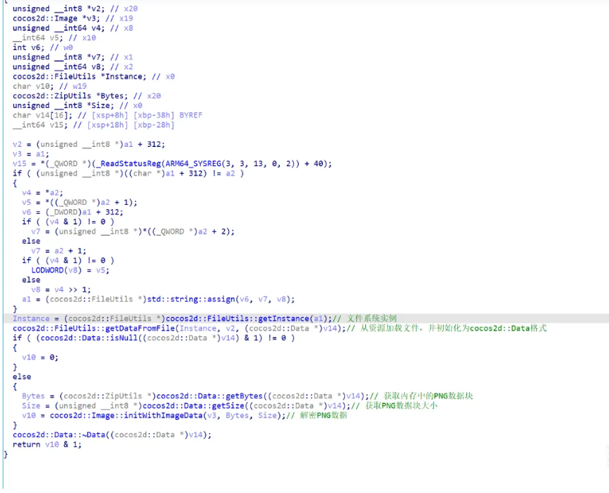

该函数主要是尝试从 OBB(扩展)文件或 Android 资产系统加载文件内容,在往上追......
直到这里,一切就变得明了了。我们跟进cocos2d::Image::initWithImageData函数看看。

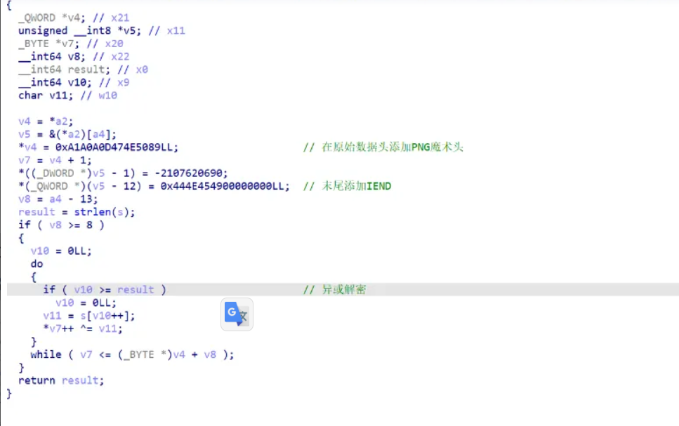

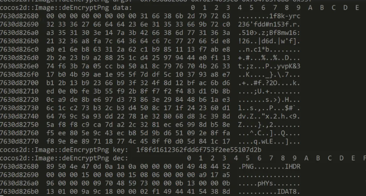

cocos2d::Image::deEncryptPng函数中,密钥固定为1f8fd1612362fdd6f753f2ee55107d2b,跟进函数看看
hook看一下参数
果然跟上面的猜测一样,原始数据偏移7字节后即为加密数据,然后key和每个字节做异或运算得到明文数据。按照原始程序将此还原为C。主要逻辑代码如下:

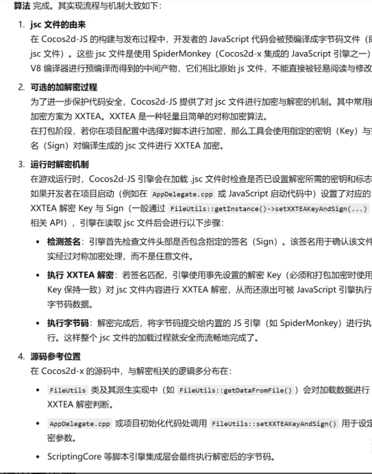

通过询问GPT得到了一定的思路,GPT回答如下:

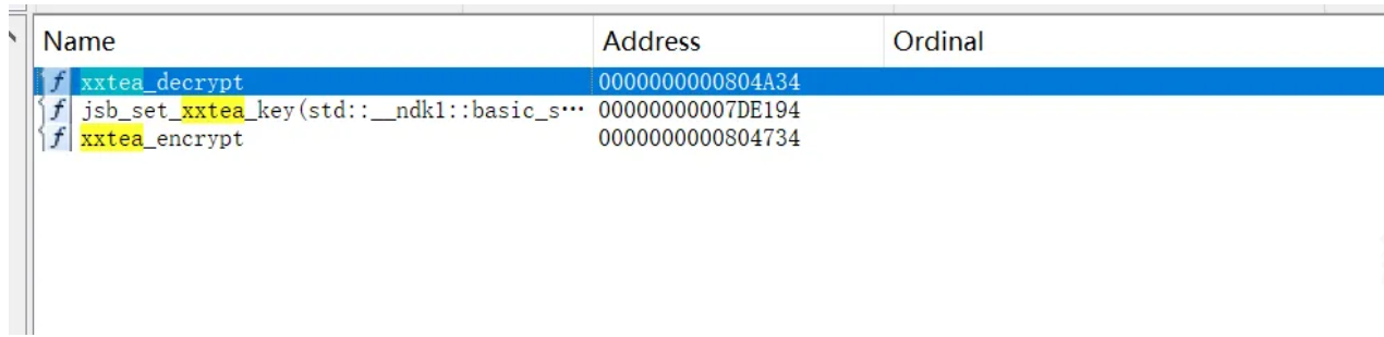

按照这个思路,我们去IDA里面搜一下xxtea。

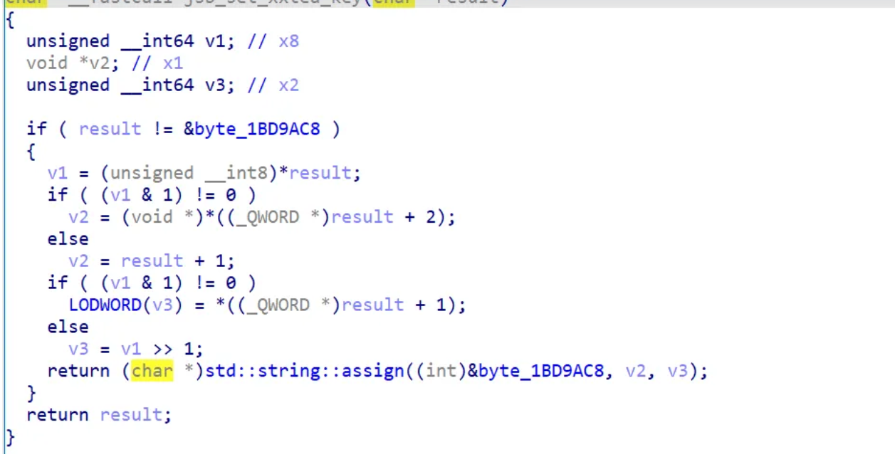

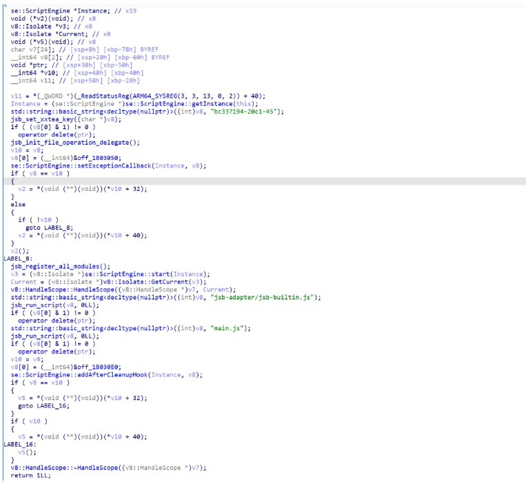

发现有个设置key的地方,跟进去看一下。
代码逻辑比较简单,就是根据传入指针 result 的内容,对一个全局字符串变量 byte_1BD9AC8进行设置,记住这个全局变量,一会要考!!!!
那我们就交叉引用看一下调用它的地方。
这时候我们就发现key固定为bc337194-20c1-45。既然找到密钥了,再回去看xxtea的解密函数。

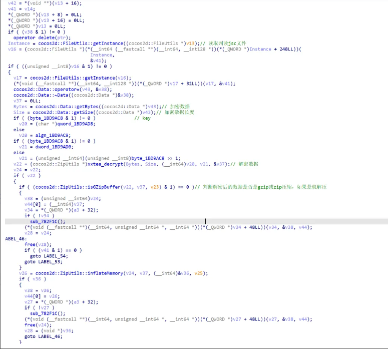

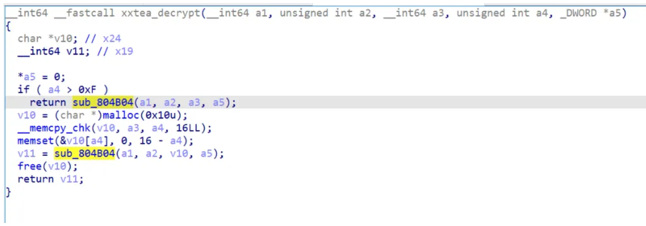

对于参数对应关系不太清楚,这时候需要查阅一下源码xxtea_decrypt 通过源码可知,参数一为加密数据,参数二为加密数据长度,参数三为解密key,参数四为key的长度,参数为解密数据长度。

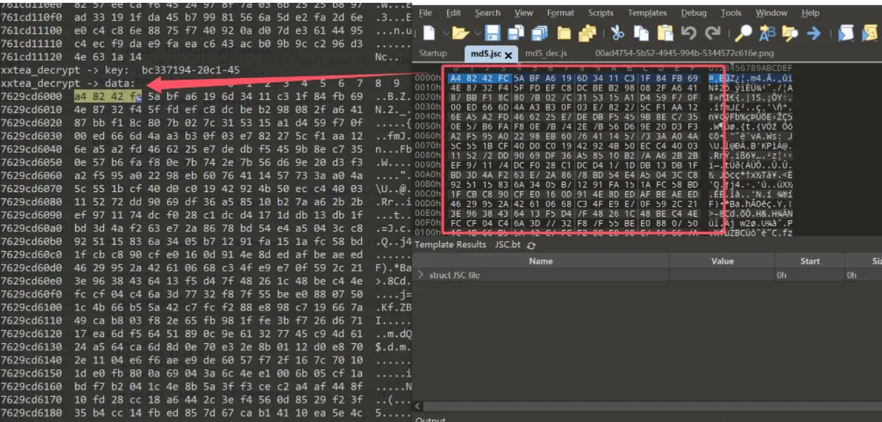

验证是否和源码描述一样,我们可以通过查看静态代码和hook的方式去确认。首先我们查看调用解密方法的地方。主要逻辑如下图:
这时候我们基本上确定和分析的一样,我们可以hook看一下数据。在打开加密的jsc文件,在hook 结果中搜索一下加密数据的前几位,就可以确定是否是我们想要的数据。
