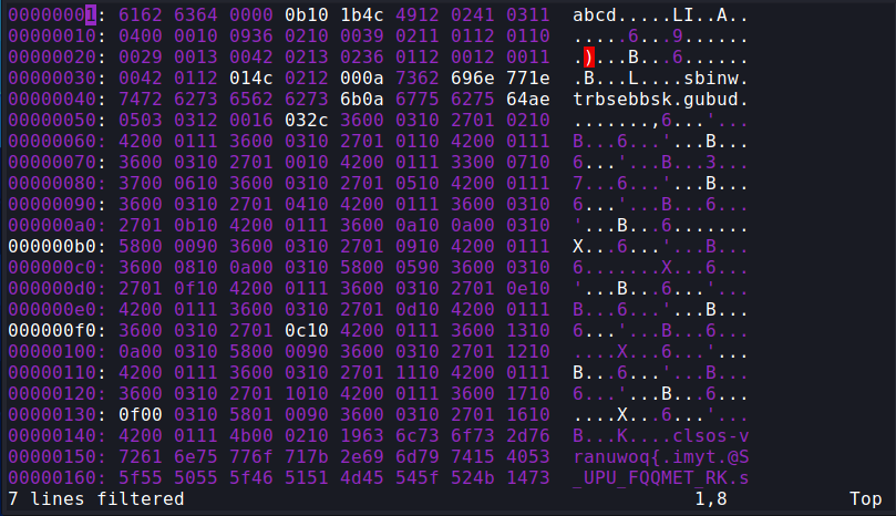

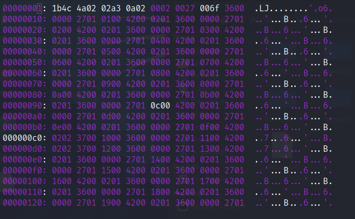

其中.lua64为标准LuaJit文件
而.lua的文件头有点奇怪
.lua文件头:abcd

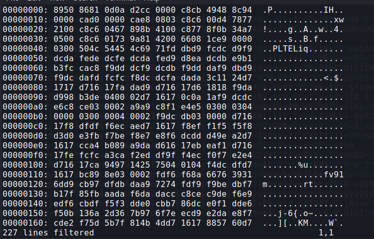

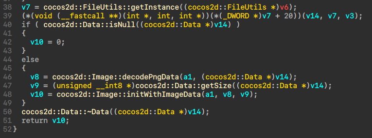

再看资源文件.png,发现也是加密的
综上,我们需要实现的目标
  • 解密.lua文件
  • 解密.png文件

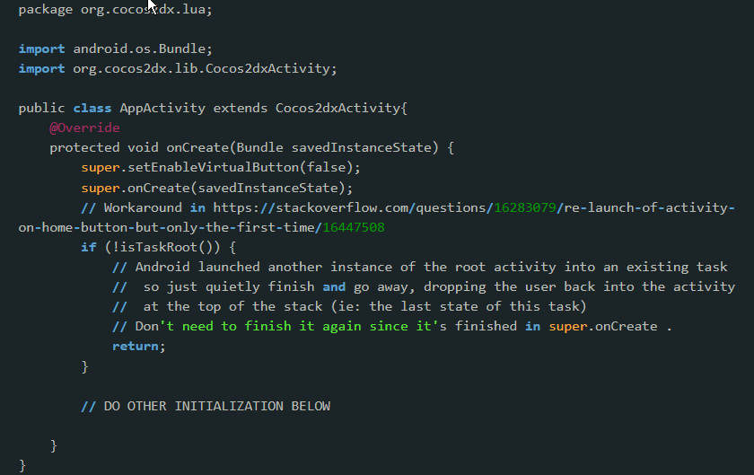

从Android Activity揭秘cocos2d-x的世界
由于Android的应用层是从Activity开始的,也就是创建完一个Cocos2dx后src文件夹下的Java文件,其中主要看Activity创建时的操作
这个方法很简单,就只调用了父类Cocos2dxActivity的onCreate方法

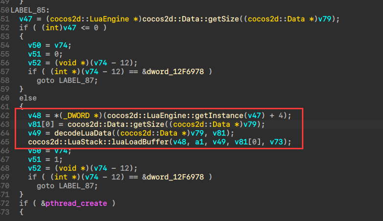

  13.     lua_module_register(L);
  14.     // 设置 cocos 自带的加密相关
  15.     register_all_packages();
  16.     // 在 LuaStack::executeScriptFile 执行脚本文件时,会通过 LuaStack::luaLoadBuffer 对文件进行解密
  17.     LuaStack* stack = engine->getLuaStack();
  18.     stack->setXXTEAKeyAndSign("2dxLua", strlen("2dxLua"), "XXTEA", strlen("XXTEA"));

由于所有的Lua文件加载必定经过cocos2d:uaStack::luaLoadBuffer,所以可以直接定位,进行回溯
定位至cocos2dx_lua_loader
在luaLoadBuffer前调用了decodeLuaData,怀疑这就是解密Lua的关键方法
下面是伪代码

此方法首先获取文件数据,而后判断文件头,文件头正是abcd
可以肯定这就是解密.lua的算法

图片资源解密快速定位
根据调用流程,我们可以直接定位方法cocos2d::Image::initWithImageData
向上可以追溯到cocos2d::Image::initWithImageFile
看到了可疑函数cocos2d::Image::decodePngData
  1. cocos2d *__fastcall cocos2d::Image::decodePngData(cocos2d::Image *this, cocos2d::Data *a2)
  2. {
  3.   _BYTE *v4; // r7
  4.   int v5; // r5
  5.   signed int v6; // r0
  6.   bool v7; // cc
  7.   int v8; // r4
  8.   void *v9; // r0
  9.   int v10; // r2
  10.   int v12; // r6
  11.   int v13; // r4
  12.   int v14; // r9
  13.   int v15; // r2
  14.   int v16; // r0
  15.   int v17; // r3
  16.   _BYTE *v18; // r5
  17.   unsigned int *v19; // r2
  18.   int v20; // r3
  19.   int v21; // [sp+8h] [bp-28h] BYREF
  20.   v4 = (_BYTE *)cocos2d::Data::getBytes(a2);
  21.   v5 = cocos2d::Data::getSize(a2);
  22.   sub_FBDCA8(&v21, (int *)this + 47);
  23.   v6 = sub_FBC854((int)&v21, ".png", 0, 4u);
  24.   v7 = v6 <= -1;
  25.   if ( v6 != -1 )
  26.     v7 = v5 <= 24;
  27.   v8 = !v7;
  28.   v9 = (void *)(v21 - 12);
  29.   if ( (int *)(v21 - 12) != &dword_12F6978 )
  30.   {
  31.     if ( &pthread_create )
  32.     {
  33.       v19 = (unsigned int *)(v21 - 4);
  34.       __dmb(0xFu);
  35.       do
  36.         v20 = __ldrex(v19);
  37.       while ( __strex(v20 - 1, v19) );
  38.       __dmb(0xFu);
  39.     }
  40.     else
  41.     {
  42.       v20 = *(_DWORD *)(v21 - 4);
  43.       *(_DWORD *)(v21 - 4) = v20 - 1;
  44.     }
  45.     if ( v20 <= 0 )
  46.       operator delete(v9);
  47.   }
  48.   if ( v8 && memcmp(&unk_11CBE0C, v4, 8u) )     // PNG Header
  49.   {
  50.     v12 = v5 - 4;
  51.     v13 = v5 - 8;
  52.     v14 = cocos2d::hexToDecimal((cocos2d *)&v4[v5 - 4], (unsigned __int8 *)&byte_4, v10);
  53.     v16 = cocos2d::hexToDecimal((cocos2d *)&v4[v5 - 8], (unsigned __int8 *)&byte_4, v15);
  54.     if ( v5 >= v16 )
  55.       cocos2d::decodePng(v4, (unsigned __int8 *)(v14 - 2048), v16, v17);
  56.     v18 = &v4[v5];
  57.     *(v18 - 1) = 130;
  58.     *(v18 - 2) = 96;
  59.     *(v18 - 3) = 66;
  60.     v4[v12] = 174;
  61.     *(v18 - 5) = 68;
  62.     *(v18 - 6) = 78;
  63.     *(v18 - 7) = 69;
  64.     v4[v13] = 73;
  65.   }
  66.   return (cocos2d *)v4;
  67. }
复制代码
明显是一个算法函数,看方法cocos2d::decodePng
  1. _BYTE *__fastcall cocos2d::decodePng(_BYTE *this, unsigned __int8 *a2, int a3, int a4)
  2. {
  3.   char v4; // r12
  4.   unsigned int v5; // r1
  5.   int v6; // r12
  6.   char v7[4]; // [sp+0h] [bp-10h]
  7.   v7[1] = BYTE2(a2);
  8.   v4 = BYTE1(a2);
  9.   v7[3] = (char)a2;
  10.   v5 = (unsigned int)a2 >> 24;
  11.   v7[2] = v4;
  12.   v6 = 0;
  13.   v7[0] = v5;
  14.   if ( a3 > 0 )
  15.   {
  16.     while ( 1 )
  17.     {
  18.       ++v6;
  19.       *this++ ^= v5;
  20.       if ( v6 == a3 )
  21.         break;
  22.       LOBYTE(v5) = v7[v6 % 4];
  23.     }
  24.   }
  25.   return this;
  26. }
复制代码
这里也可以尝试Frida Hook验证猜想
同样的,我就不Hook了
算法还原

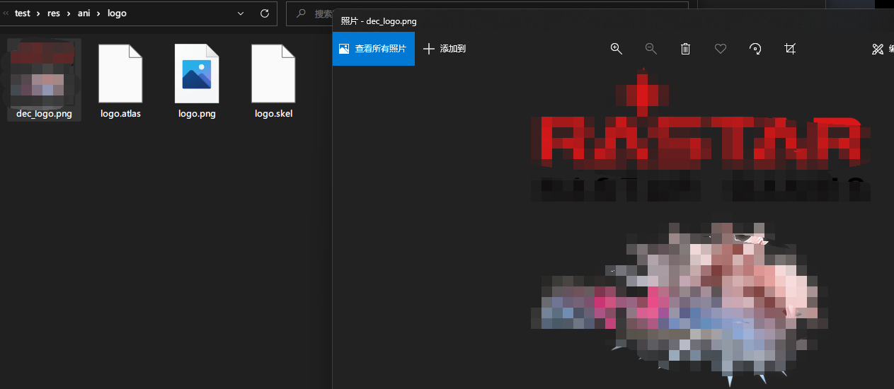

  1. def _hexToDecimal(data, offset):
  2.     if offset <= 0:
  3.         return 0
  4.     return struct.unpack(">I", data[:offset])[0]
  5. def LOBYTE(d):
  6.     return d & 0xff
  7. def _decodePng(data, magic, rounds):
  8.     dthis = bytearray(data)
  9.     v7 = [0] * 4
  10.     a2 = struct.pack("<i", magic)
  11.     v7[1] = a2[2]
  12.     v7[3] = a2[0]
  13.     v7[0] = v5 = magic >> 24
  14.     v7[2] = a2[1]
  15.     i = 0
  16.     if rounds > 0:
  17.         while 1:
  18.             i += 1
  19.             dthis[i-1] ^= v5
  20.             if i == rounds:
  21.                 break
  22.             v5 = LOBYTE(v7[i % 4])
  23.     return dthis
  24. def decodePng(data, size):
  25.     v14 = _hexToDecimal(data[-4:], 4)
  26.     v16 = _hexToDecimal(data[-8:], 4)
  27.     if size >= v16:
  28.         ret = _decodePng(data, v14 - 2048, v16)
  29.         ret[-1] = 130
  30.         ret[-2] = 96
  31.         ret[-3] = 66
  32.         ret[-4] = 174
  33.         ret[-5] = 68
  34.         ret[-6] = 78
  35.         ret[-7] = 69
  36.         ret[-8] = 73
  37.     return ret
复制代码
解密结果
截图202507131412172871.png |
总结
