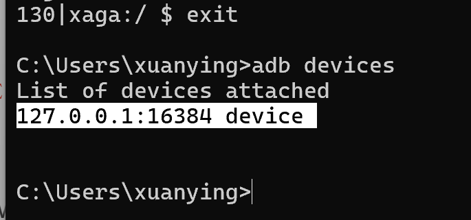

一、确认adb连接
shell中输入:
adb devices
确认已adb已连接模拟器/手机
查看ADB连接
查看ADB连接

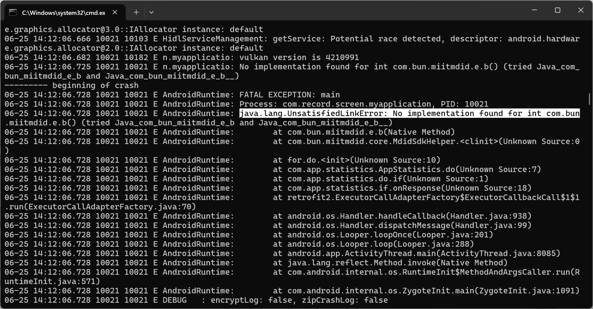

06-25 14:12:07.923  1383  1678 E ActivityTaskManager: at com.android.server.wm...
  • 06-25 14:12:07.923:日志打印时间戳
  • 1383:PID 进程 ID,这里是安卓系统核心进程 system_server
  • 1678:TID 线程 ID,该进程下打印日志的子线程
  • E:日志等级 = Error 错误
  • ActivityTaskManager:Tag 日志标签,代表是哪个模块打印的这条日志
    • 只要 Tag 是 ActivityTaskManager、WindowManager、SurfaceFlinger、nemuinit、system_server 可以忽略,都是系统 / 模拟器底层日志;
    • 着重看AndroidRuntime 标签,这是应用日志(或可直接adb logcat AndroidRuntime:E *:S过滤查看);
  • 冒号后:日志正文 / 异常堆栈
日志信息
日志信息
(分析软件闪退,可以容易看到,日志的报错信息,是软件架构不兼容x86_64)

    UnsatisfiedLinkError :是架构不兼容,架构不同,so库中的方法也不同,native方法调用某个函数找不到本地实现,就会报错闪退,比如要逆向的软件没有 做x86_64架构适配,只有ARM64架构,(其实很多软件都不会专门做适配的),打开lib文件夹就知道嘞,只有arm64-v8a,armeabi-v7a这些,没有 x86_64/x86 文件夹,大概率是架构不兼容
