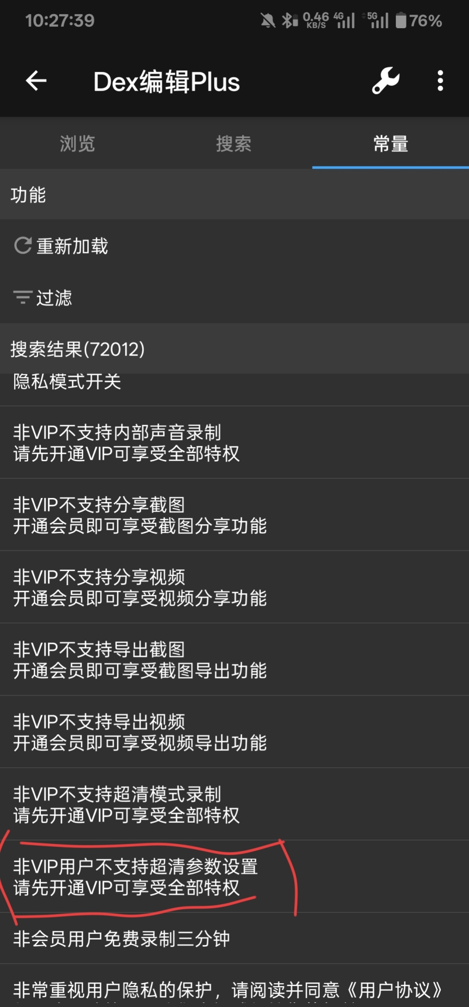

反编译分析dex,发现没有加密混淆,先直接查看字符常量
找到和会员有关的字符,搜索一下看看

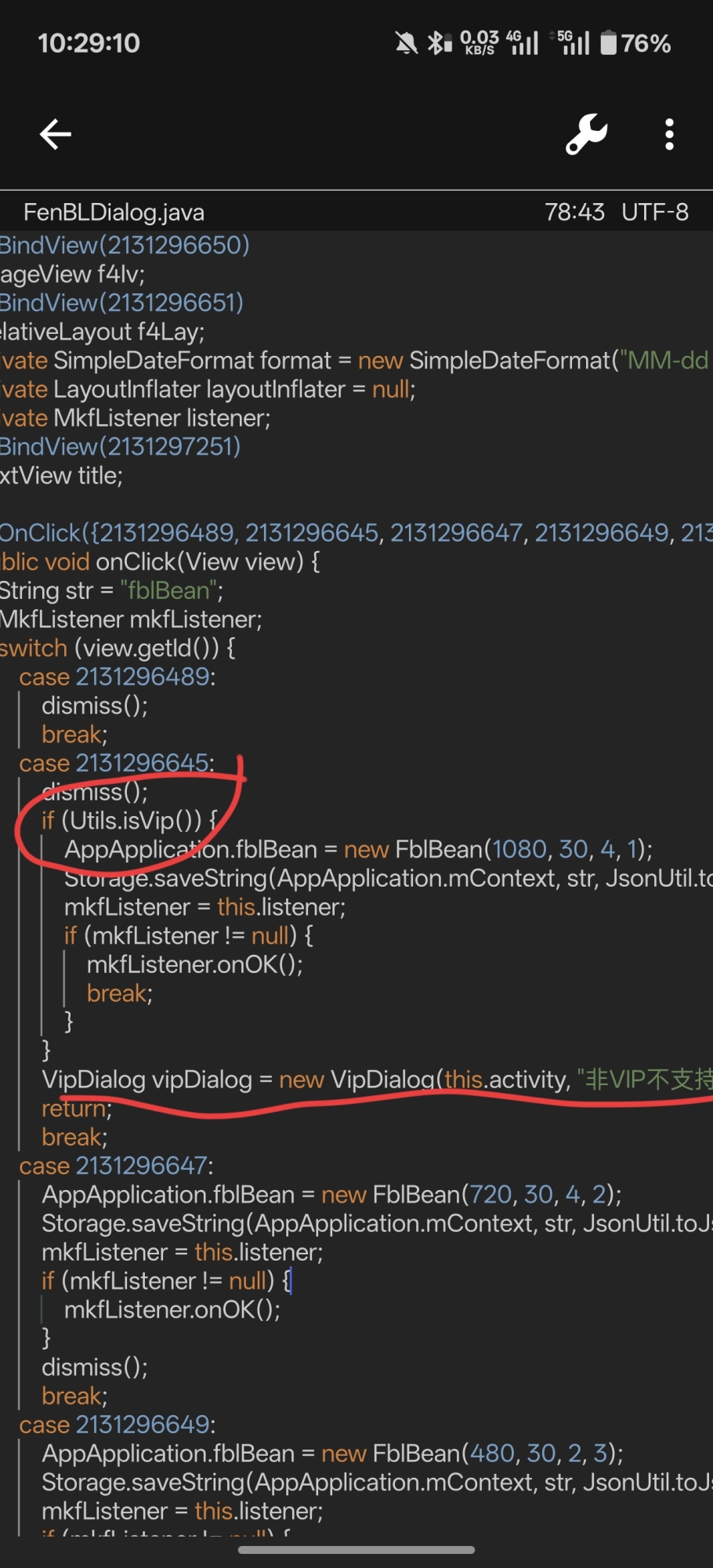

搜索结果就一个,点进去看看,发现看不太明白,转Java看一下

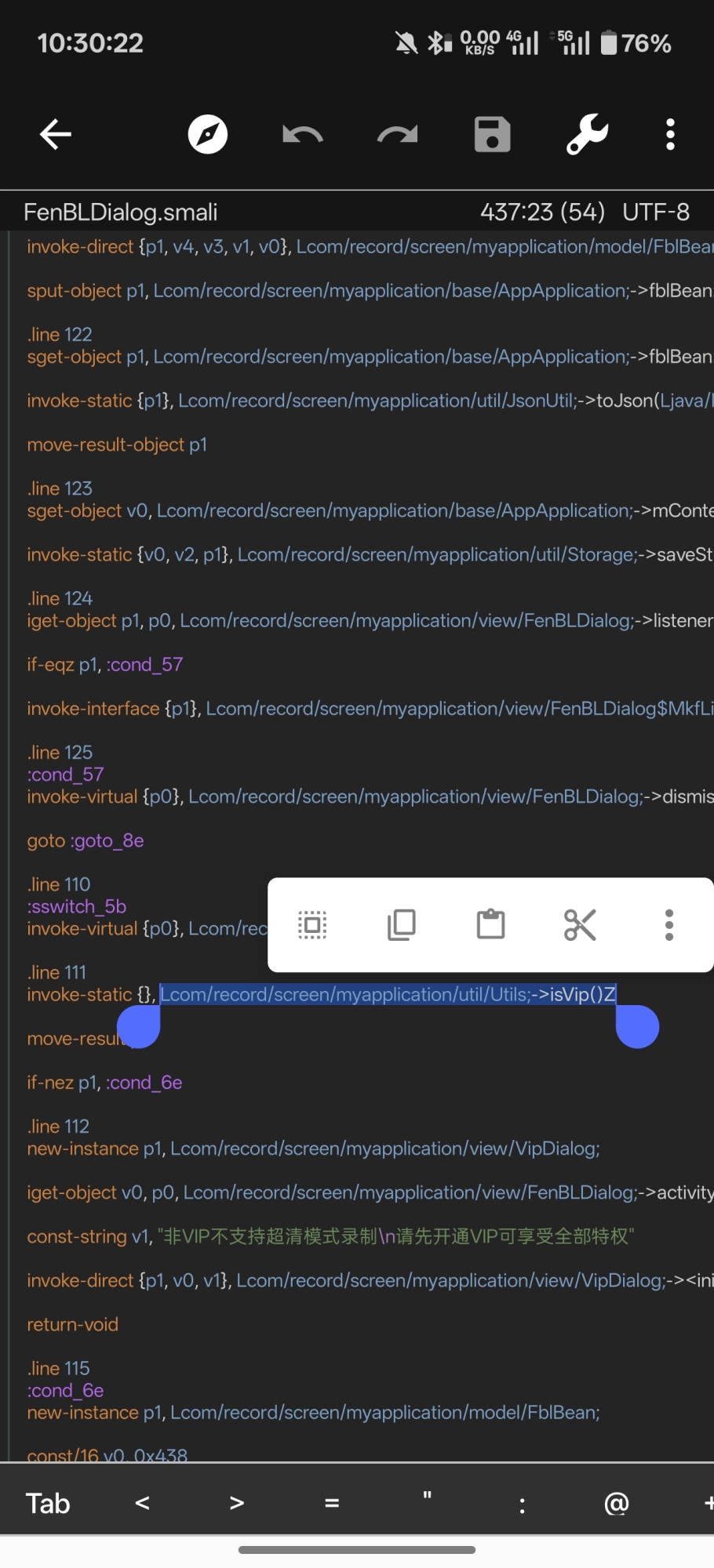

转成Java之后发现清晰很多,逻辑是判断isVip函数,并且发现isVip被多次用来判断,它应该就是源头,故而去跳转isVip函数查看,解决这个源头

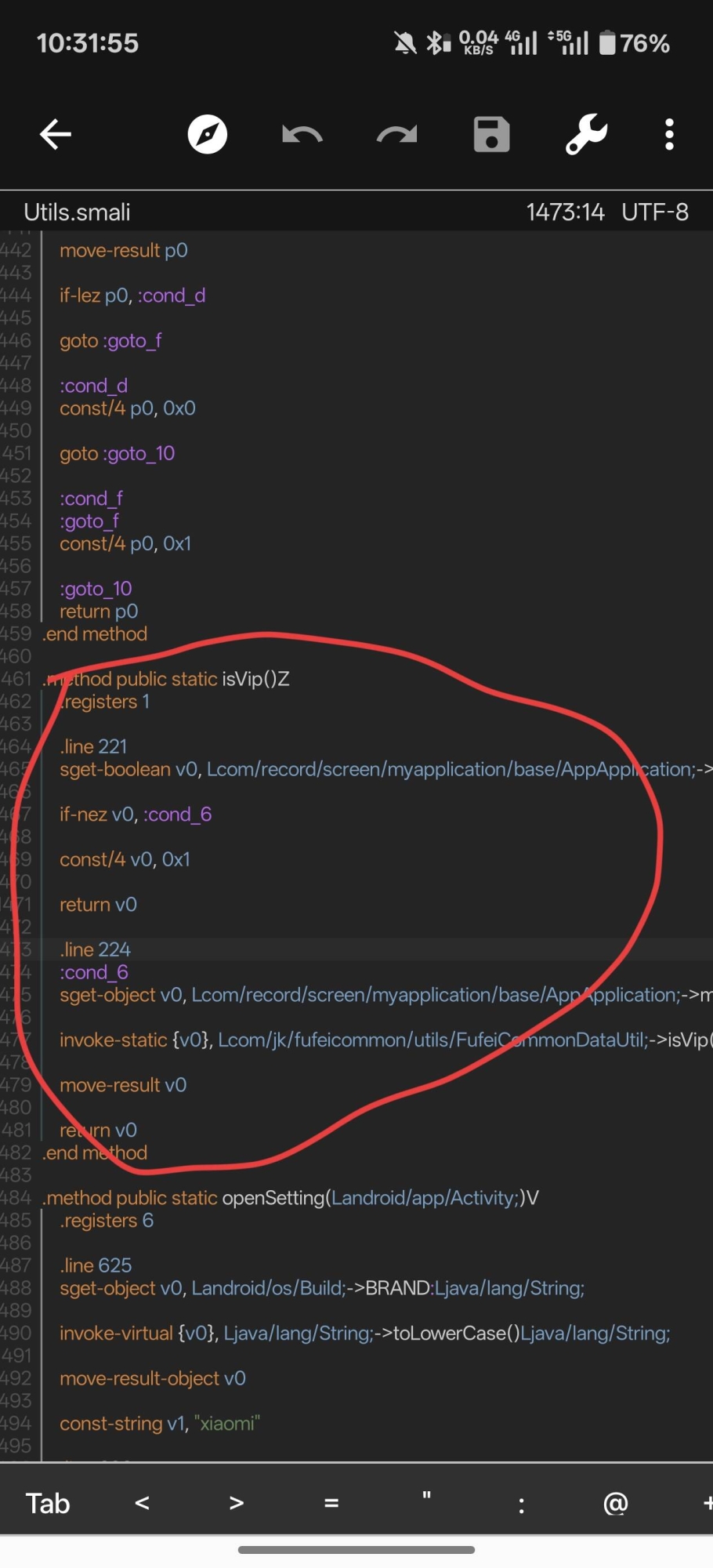

可以清晰看到函数返回值为Z,布尔类型,那么它应该就是我们要找的了,跳转到定义查看

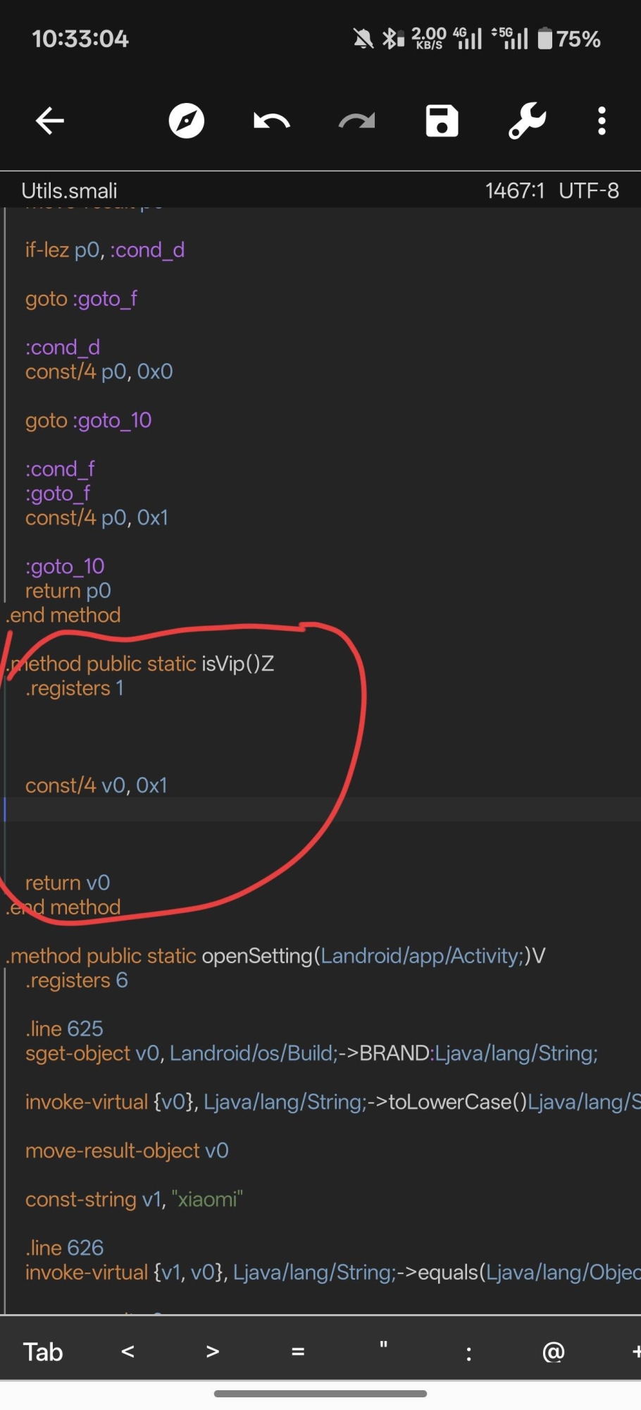

直接将isVip的返回值强制改为1
这样isVip恒返回1,所有的调用都会判断为真,直接解决所有Vip判断。
