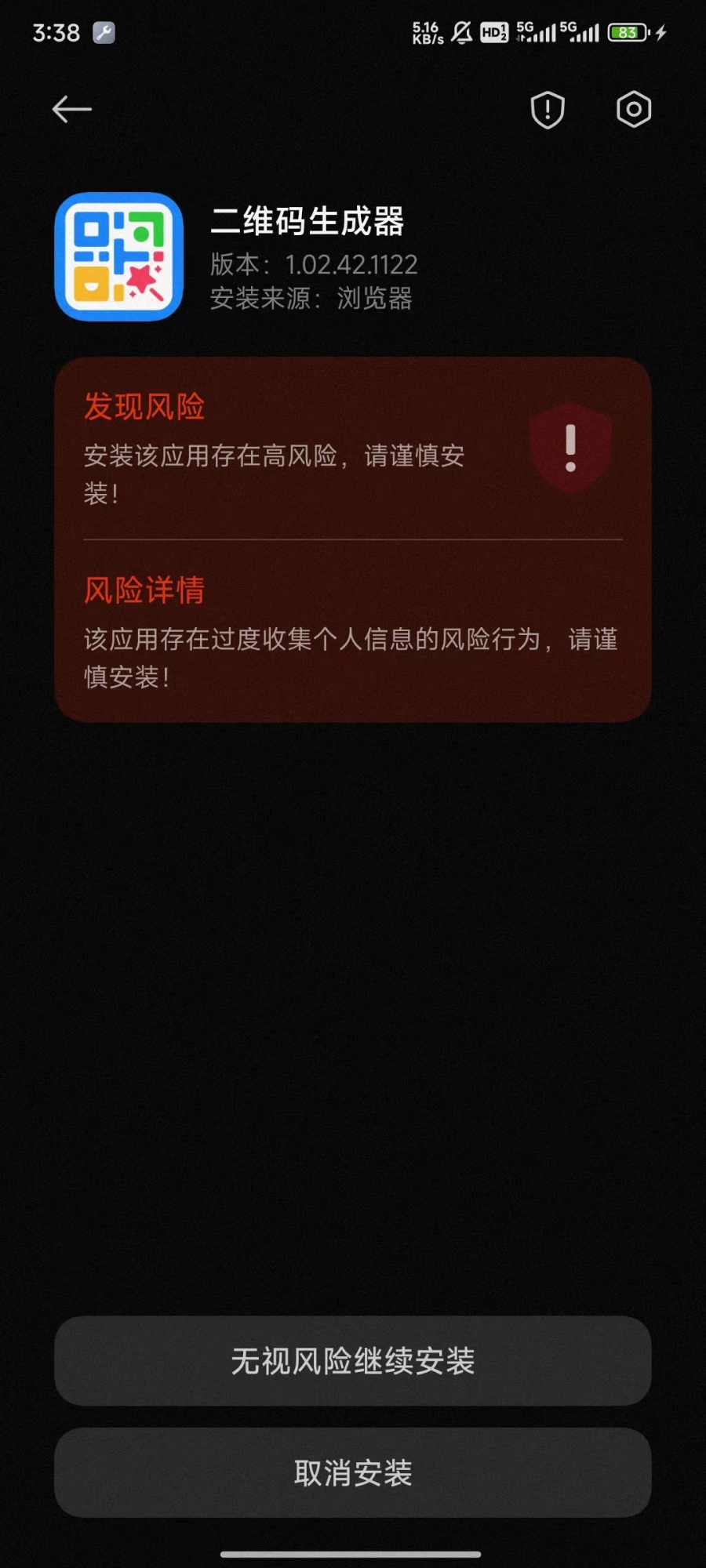

下载->无脑安装->等等.....

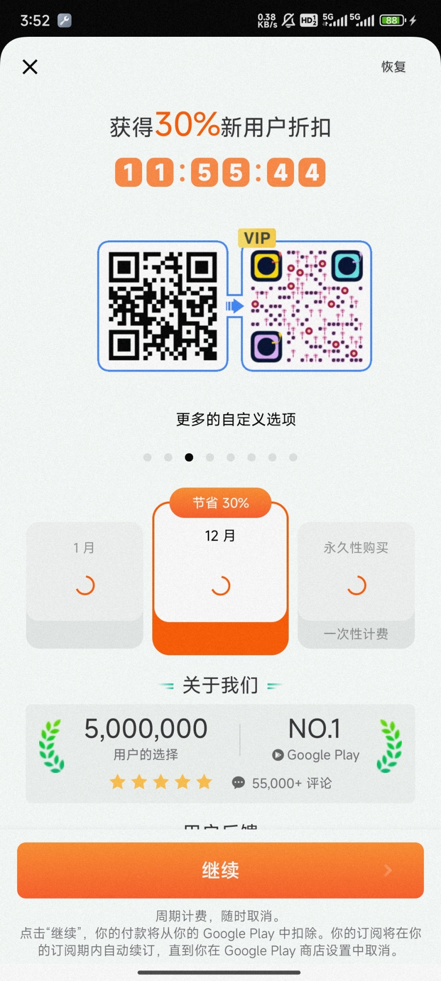

打开apk
微信图片_20241224054617.jpg 卡卡卡卡卡卡卡卡 卡死了一堆广告蜂拥而至看了个大概

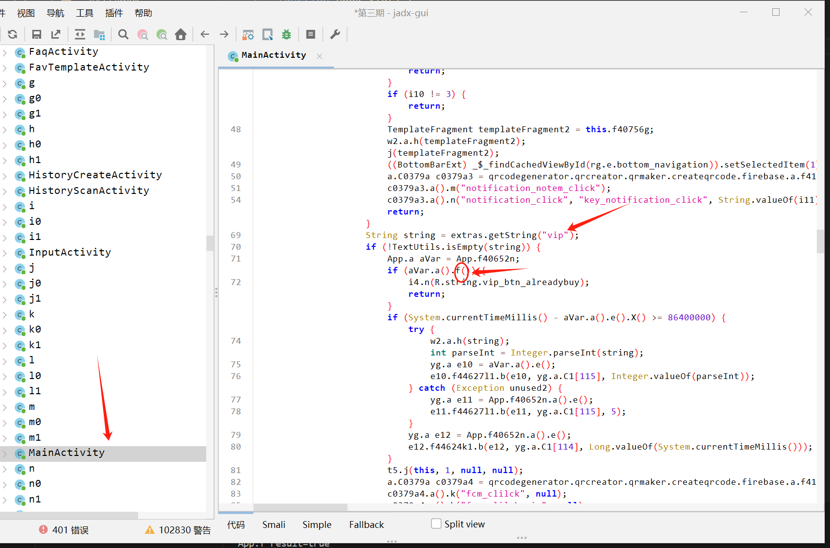

直接上jadx吧

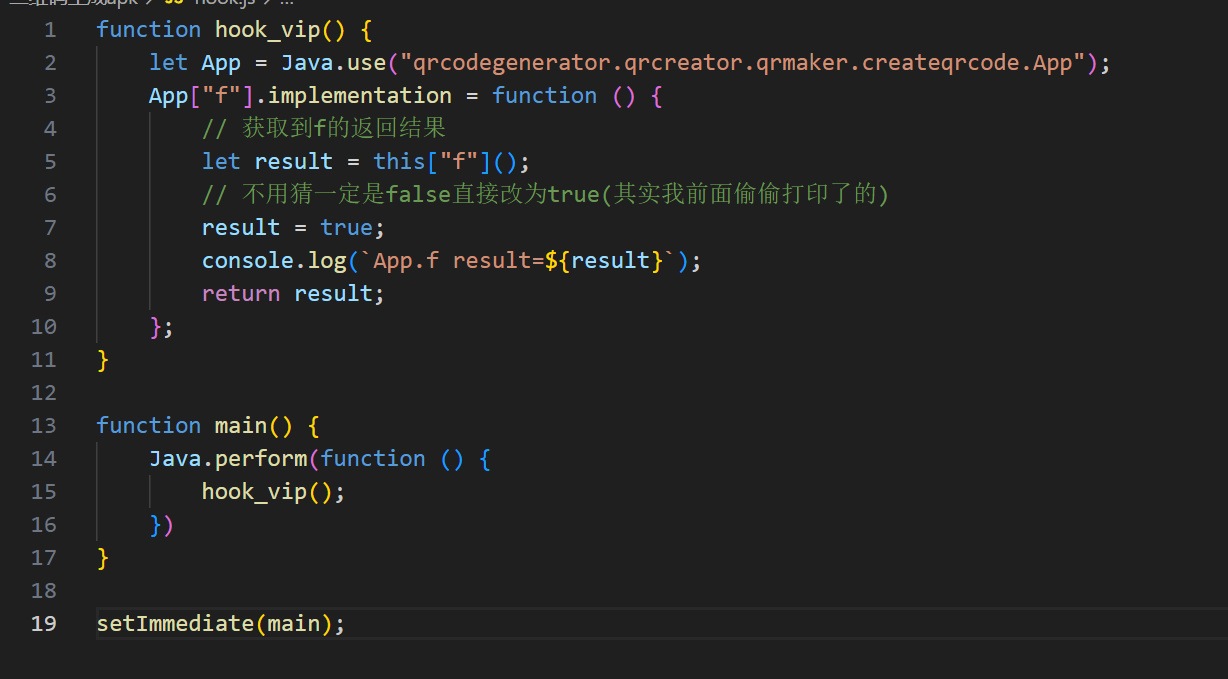

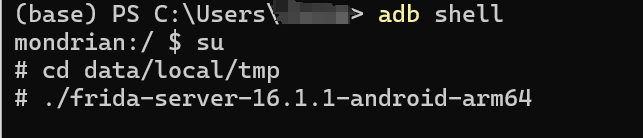

进入到主类看看 什么你不会还找不到主类吧 不会吧不会吧!!!进入主类一眼看到vip字样一顿分析发现f方法是关键直接上frida hook

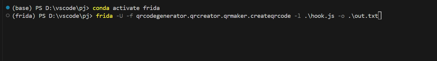

hook一个方法你不会不会写吧 不会吧不会吧还有人不会写?
启动!!!!

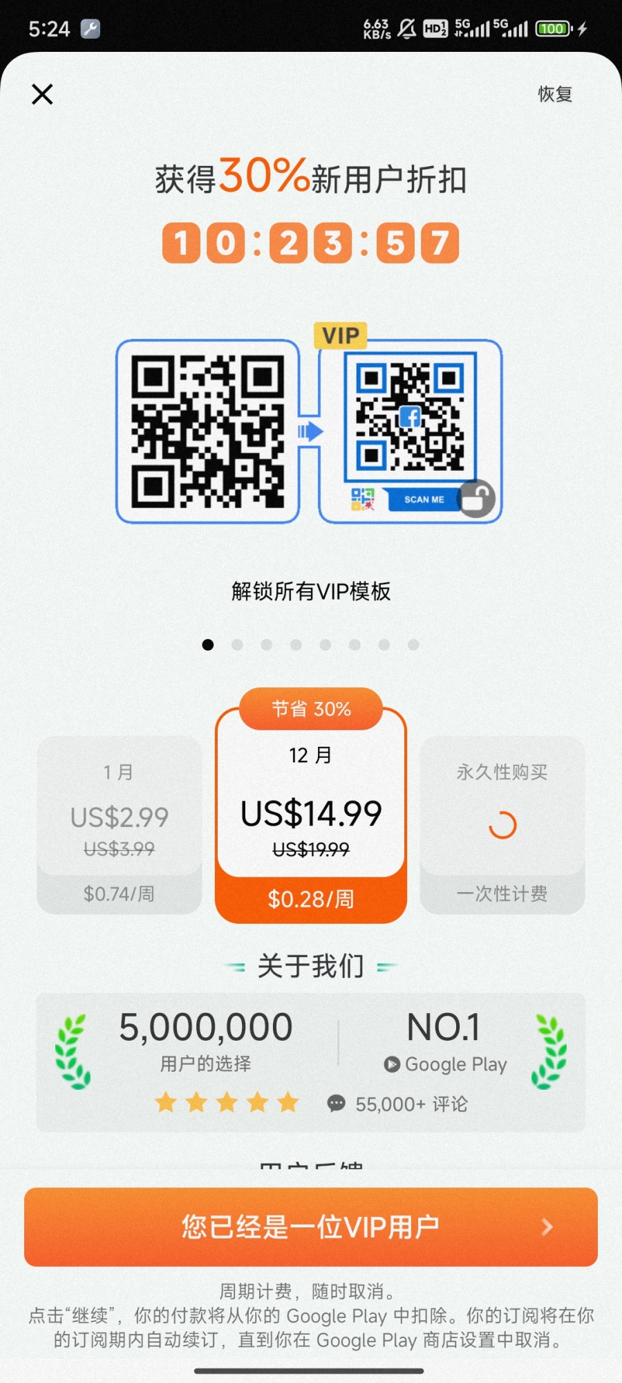

直接秒杀!一切功能正常广告也没有了! 下课~
