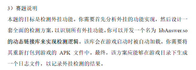

今年的決賽比較不同,他給了2種外掛,考察的是外掛功能的分析和外掛檢測,如下圖。

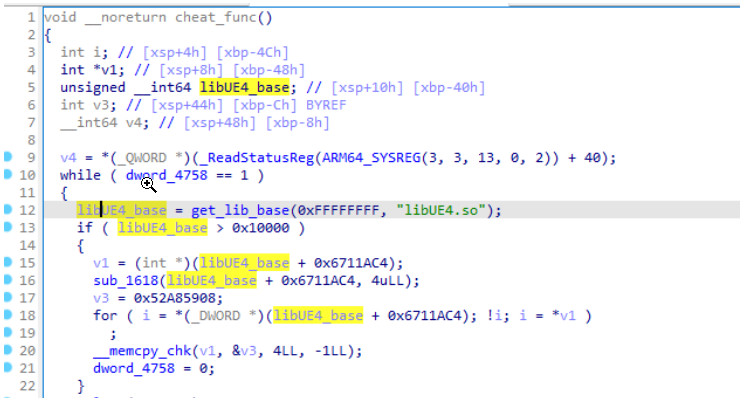

在.init_array裡發現它調用pthread_create創建了一個線程,對應線程回調函數如下。

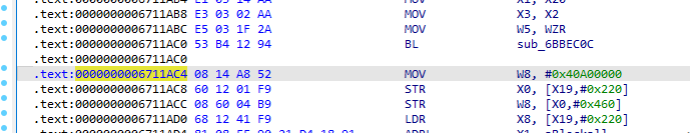

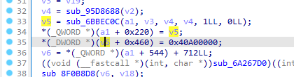

具體邏輯是先獲取libUE4.so的基址,在sub_1618中修改libUE4_base + 0x6711AC4的權限( rwx ),然後將*(libUE4_base + 0x6711AC4)置為0x52A85908。
最後的anti是一些反調試邏輯。

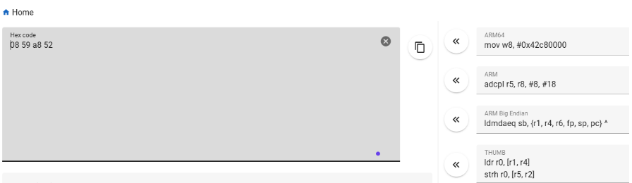

libUE4.so的0x6711AC4處是一條mov指令。
而0x52A85908對應的arm64匯編是mov w8, #0x42c80000。
查看偽代碼,w8最終會賦給*(v5 + 0x460),而v5大概率是個UE4的對象。
hook後發現v5可能是以下uobj
  1. [UObjectName]  SphereComp
  2. [UObjectName]  SphereComp
  3. [UObjectName]  ProjectileComp
  4. [UObjectName]  ProjectileComp
  5. [UObjectName]  SphereComp
  6. [UObjectName]  SphereComp
  7. [UObjectName]  ProjectileComp
  8. [UObjectName]  ProjectileComp
在SDKO.txt裡搜SphereComponent,發現它0x460偏移處是SphereRadius屬性,看來libGame.so中的修改目標就是它。
  1. Class: SphereComponent.ShapeComponent.PrimitiveComponent.SceneComponent.ActorComponent.Object
  2.     float SphereRadius;//[Offset: 0x460, Size: 0x4]

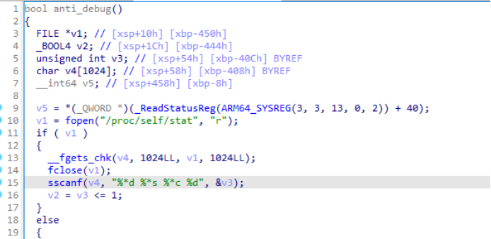

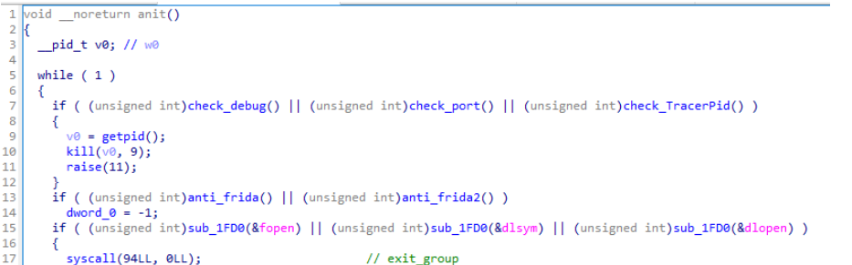

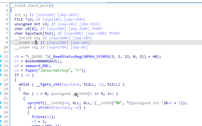

ACEInject反調試分析

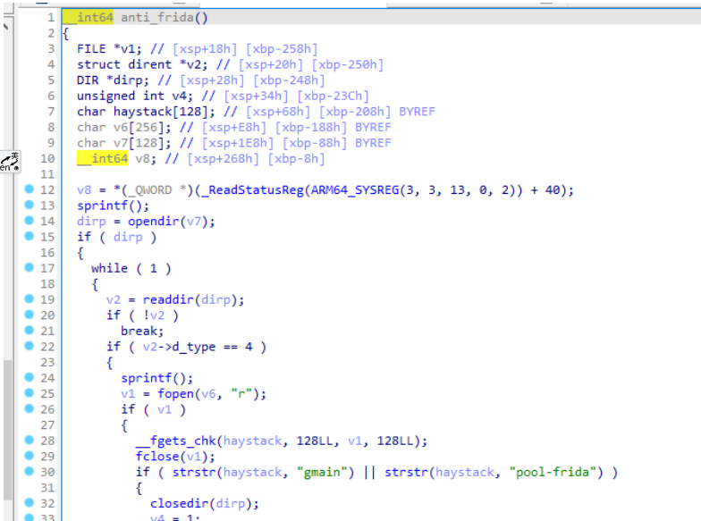

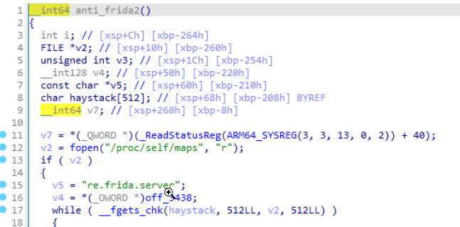

anti函數如下,主要是一些frida、hook、調試檢測。
調試檢測1:/proc/self/stat
端口檢測:包括IDA、frida的默認端口。

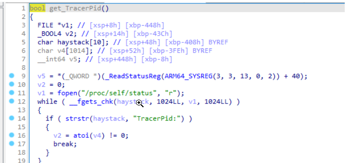

調試檢測2:TracerPid
frida檢測:

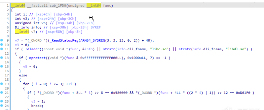

hook檢測( 應該 ):

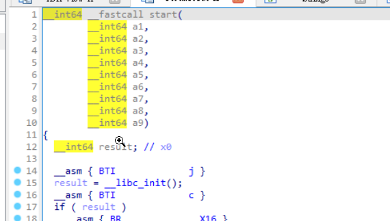

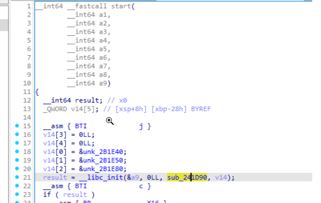

elf可執行文件的起始執行函數是start,如下。
一開始以為br x16那裡會跳到具體邏輯,但嘗試用frida stalker hook那處地址時並沒有觸發。
用frida stalker簡單trace後發現,__libc_init會跳到0x241d90。
  1. 0x241b04: bl #0x5f6bc47440
  2. 0x2b0440: adrp x16, #0x5f6bc4b000
  3. 0x2b0444: ldr x17, [x16, #0xfb0]
  4. 0x2b0448: add x16, x16, #0xfb0
  5. 0x2b044c: br x17
  6. 0x241d90: sub sp, sp, #0x70
注:後來用IDA9看才發現原來之前是因為沒有正確解析__libc_init的參數,導致看不到sub_241d90。

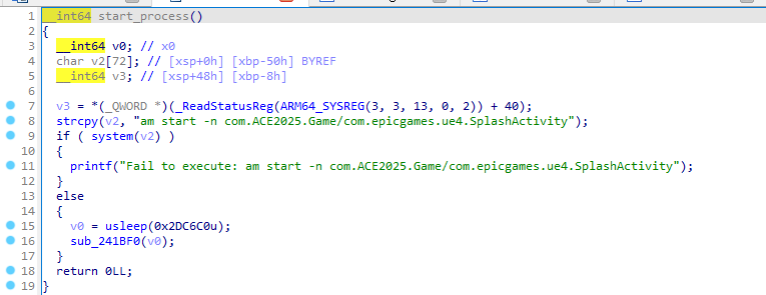

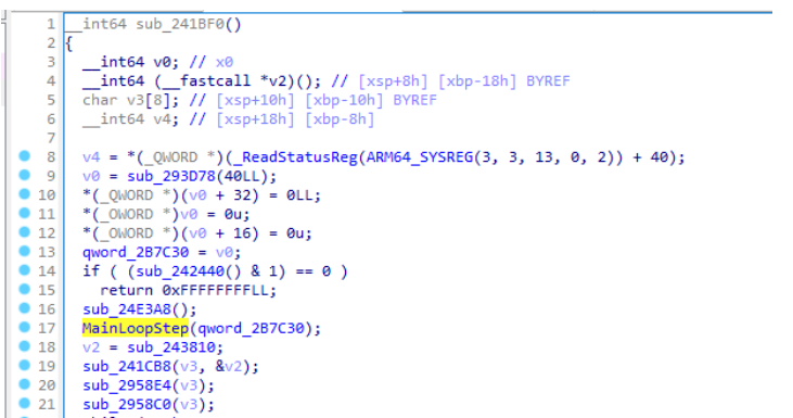

記0x241d90為start_process,這裡會通過am start來啟動APP,啟動成功後會調用usleep等待APP加載so,然後調用sub_241BF0實現外掛邏輯。
sub_241BF0如下,一開始先初始化了ImGui,然後循環調用MainLoopStep。
對比ImGui源碼,以此手動還原MainLoopStep中的一些符號。

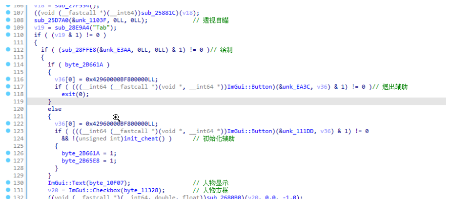

可以看到點擊「初始化輔助」按鈕後,會調用init_cheat進行初始化,看看它的實現。
「初始化輔助」分析

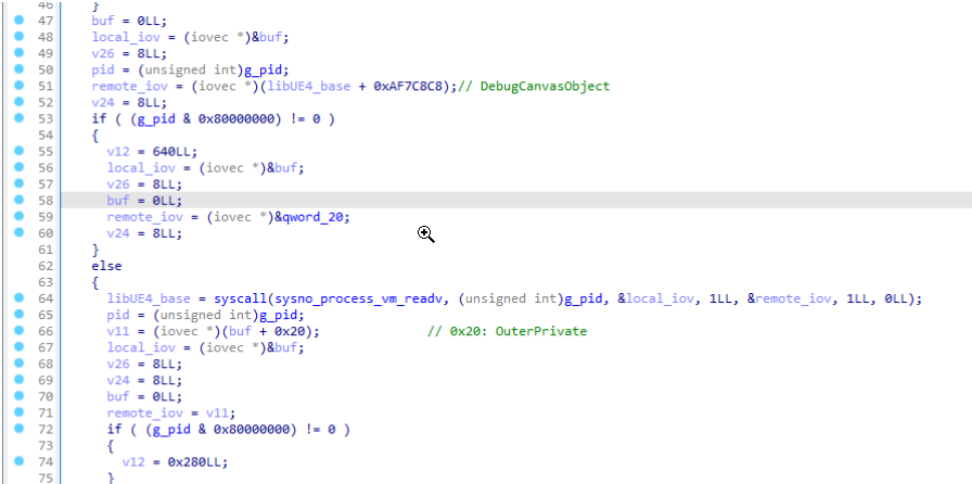

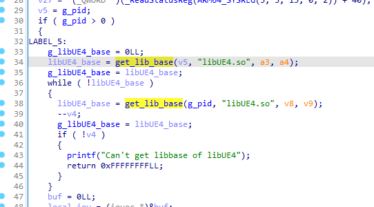

從/proc/pidof com.ACE2025.Game/maps獲取libUE4.so的基址,保存到全局變量。
通過process_vm_readv系統調用來跨內存訪問訪問libUE4.so中的一些值,保存到全局變量。

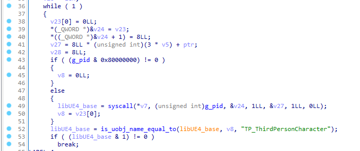

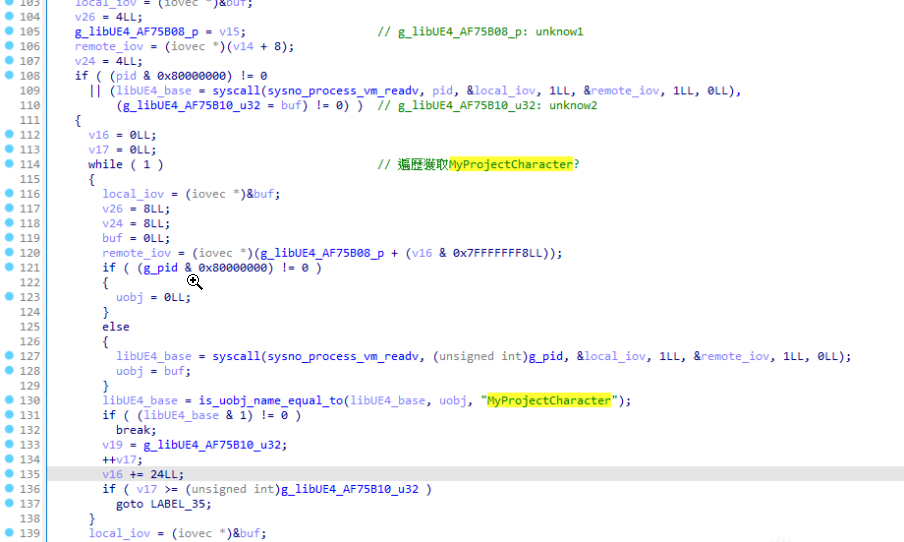

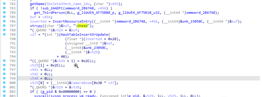

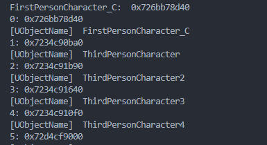

遍歷獲取MyProjectCharacter對象( 暫時未知是基於libUE4的哪個全局變量來獲取的 ),然後保存其中的PlayerCameraManager屬性到全局變量。
將上述遍歷過程用frida實現,如下:
  1. function test_cheat_init() {
  2.     let unknow1 = base.add(0xAF75B08).readPointer();
  3.     let unknow2 = base.add(0xAF75B08).add(8).readU32();
  4.     console.log("unknow1: ", hexdump(unknow1));
  5.     console.log("FirstPersonCharacter_C: ", All_Objects["FirstPersonCharacter_C"]);
  6.     for(let i = 0; i < unknow2; i++) {
  7.         let uobj = unknow1.add(i * 24).readPointer();
  8.         console.log(`${i}: ${uobj}`);
  9.         printName(uobj);
  10.     }
  11. }
由此可以看出0xAF75B08指向的位置保存著Character對象數組,0xAF75B08 + 8指向的位置保存著數組大小。

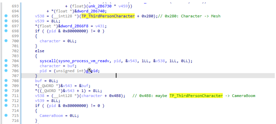

最後調用get_ThirdPerson遍歷獲取 & 保存TP_ThirdPersonCharacter對象( 同上 ),後面還進行了一些操作,但應該不太重要,先不看了。

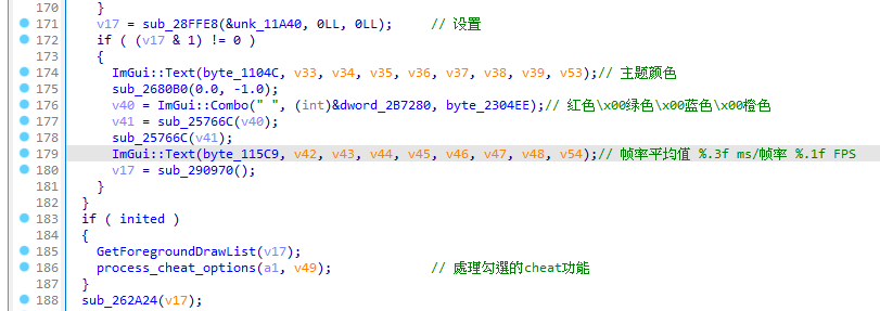

透視繪制分析

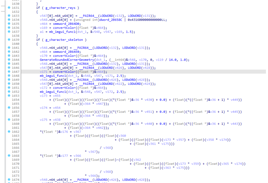

init_cheat初始化後,inited會置為true,然後會調用process_cheat_options處理勾選的外掛功能。

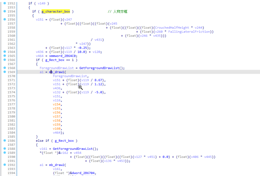

rocess_cheat_options是個巨大的函數,一開始會遍歷所有TP_ThirdPersonCharacter對象,收集它們的信息( 同樣利用process_vm_readv系統調用 ),用來計算繪制的參數。
中間一大片類似如下結構的代碼,應該是在獲取 & 處理UE4角色的骨骼信息。
最後根據勾選的參數來繪制。
截图202504152258333382.png 總的來說process_cheat_options是個巨大的透視框、自瞄框繪制函數。

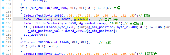

自瞄開關的bool值保存在g_aimbot。
查看其交叉引用,有兩處,一開始以為所有外掛實現邏輯都在process_cheat_options,但分析了很久都沒有發現其中有實現自瞄的邏輯,基本上都是ImGui的繪制邏輯。

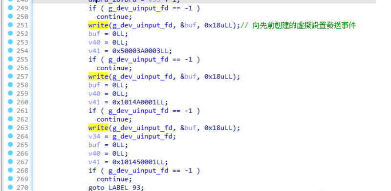

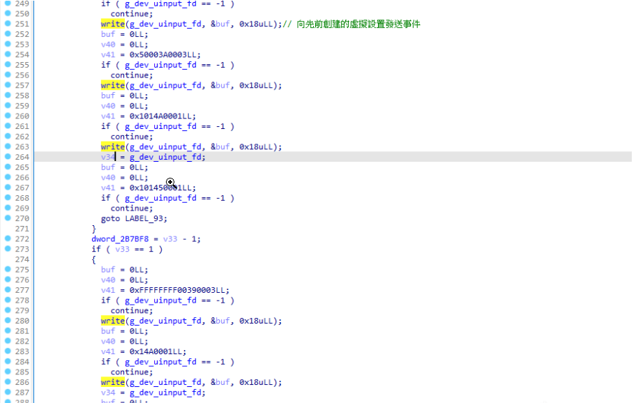

只好仔細分析另一處交叉引用,終於發現寫的操作,但它不是跨進程的寫,是如何實現自瞄的?

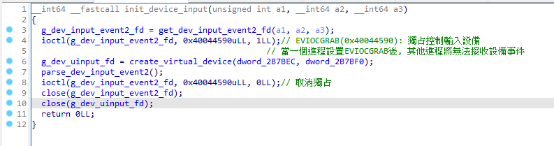

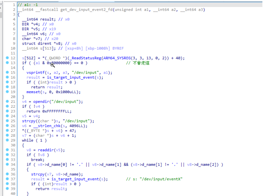

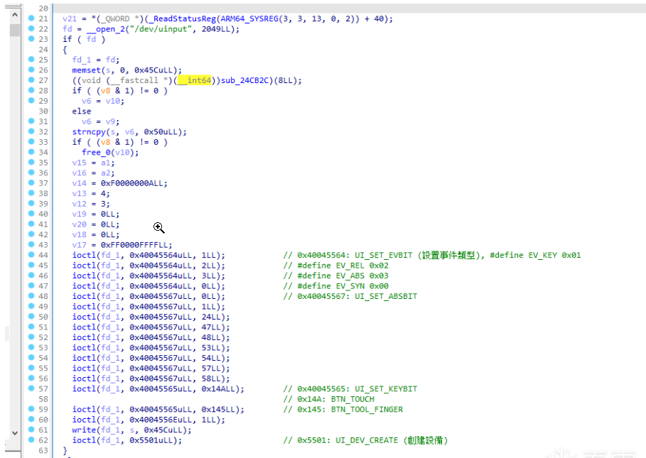

按x找到g_dev_uinput_fd的初始化邏輯,如下:
首先調用get_dev_input_event2_fd遍歷/dev/input目錄,獲取指定的Input Event( 大概是觸控屏幕的事件 ),我的設備會返回/dev/input/event2。
然後調用create_virtual_device創建 & 初始化一個虛擬設備。
查資料發現:「uinput是Linux用戶空間模擬輸入設備事件的機制,通過此機制,用戶空間程序可以向系統發送假的輸入事件。」
注:uinput是android內置的一個內核模塊,對其進行open、read、write、ioctl等操作會觸發對應的回調( 這些回調定義在內核中 )。

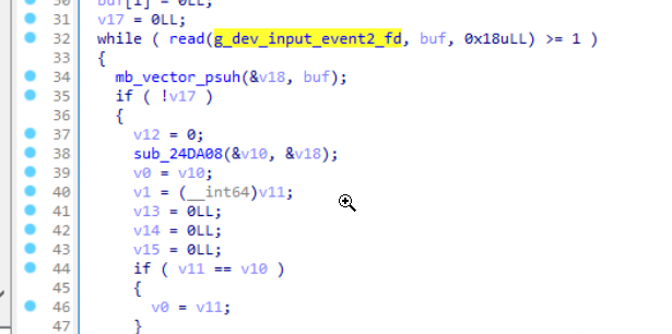

截图202504152259455147.png 最後會調用parse_dev_input_event2,應該是在解析/dev/input/event2?猜測是上述創建的虛擬設備需要其中的一些數據?
又或者是攔截了/dev/input/event2,使其中的事件重定向到上述創建的虛擬設備?
至此g_dev_input_event2_fd初始化成功,之後只要通過write對g_dev_input_event2_fd寫入數據( 特定事件 )即可實現屏幕控制。
回到之前一大堆對g_dev_uinput_fd進行write操作的地方,將該函數記為ctrl_uinput_to_aimbot,大概就是這裡實現的自瞄( 當然前面還進行了一大堆的計算 )。

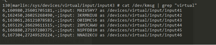

思路一:/dev/kmsg中有cheat創建虛擬設備的記錄。
嘗試監控/dev/kmsg,但發現在so中沒有訪問/dev/kmsg的權限。

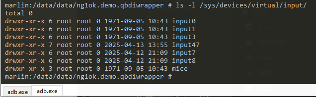

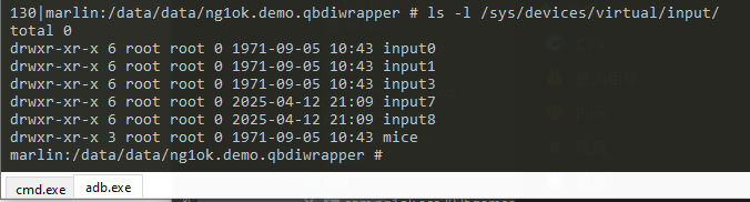

思路二:嘗試監測/sys/devices/virtual/input/目錄。
cheat啟動前:
heat啟動後:多了個input47 ( 47是編號,不是固定的 )
它的名字是隨機的。
但APP的lib文件同樣沒有訪問/sys/devices/virtual/input/的權限。
偶然發現lstat能訪問/sys/devices/virtual/input/目錄以及其下的子目錄,觀察發現cheat創建的虛擬設備的st.st_mtim、st.st_atim、st.st_ctim這三者會相等,並且等於當前的時間。
因此檢測思路如下:
  • 遍歷/sys/devices/virtual/input/inputX,X為9 ~ 255( 觀察我手上僅有的兩部設備,推測input0~input8是系統自帶/保留的,新創建的input編號大概只能從9開始 )。
  • 根據上述條件來判斷是否cheat device( 閾值設置為0x10 )。

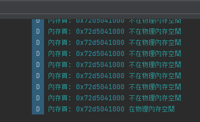

    正常情況下never_access_address永遠不會被訪問,即不會存在於物理內存空間。而執行init_cheat時會訪問這個地址,導致物理內存出現這個地址。
    而mincore函數能很方便地判斷一個地址是否存在於物理內存空間,具體檢測腳本如下:
    1. bool is_memory_exist(uint64_t addr) {
    2.     int pagesize = getpagesize();
    3.     unsigned char vec = 0;
    4.     uint64_t start = addr & (~(pagesize - 1));
    5.     mincore((void*)start, pagesize, &vec);
    6.     if (vec == 1) {
    7.         LOGD("內存頁: 0x%llx 在物理內存空間", addr);
    8.     }else{
    9.         LOGD("內存頁: 0x%llx 不在物理內存空間", addr);
    10.     }
    11.     return vec == 1;
    12. }

    點擊「初始化輔助」按鈕後,立即就被檢測到。
