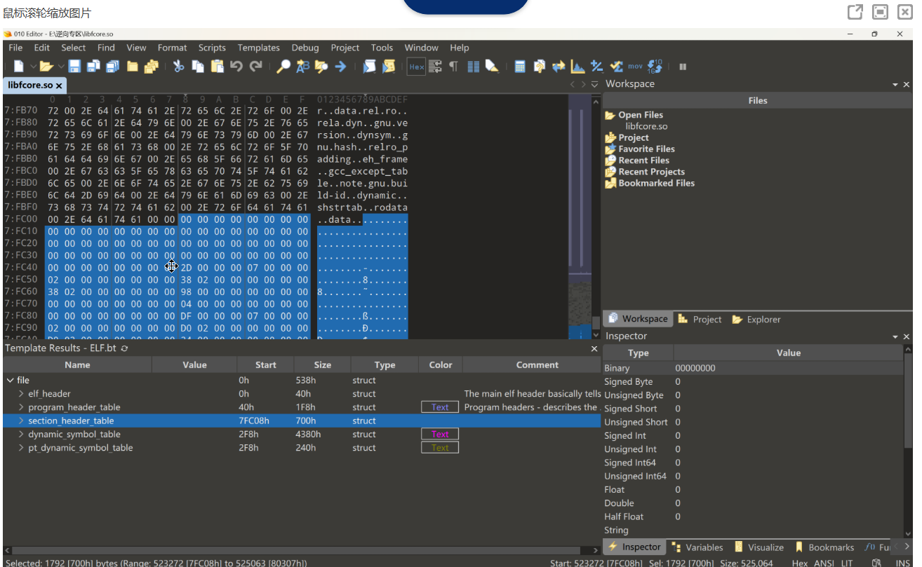

我们可以使用010editor来解析so文件结构并观察(如何使用呢?)
在菜单栏中点击 Templates -> Template Repository
搜索ELF并选择ELF.bt。下载它,随后Templates -> Run Template,选择 ELF.bt
我们就可以看到一个ELF的文件结构啦

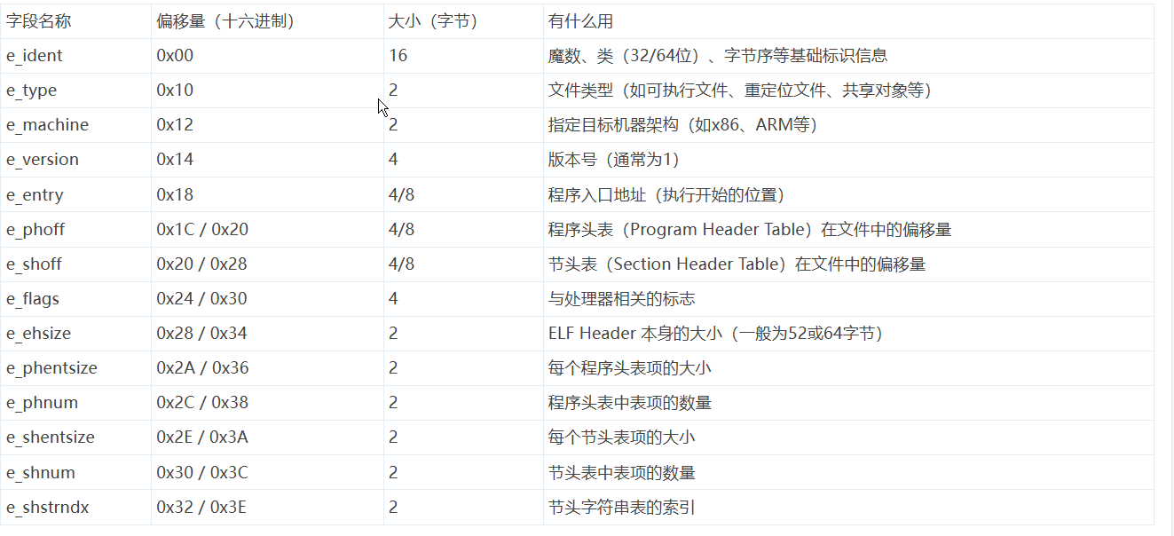

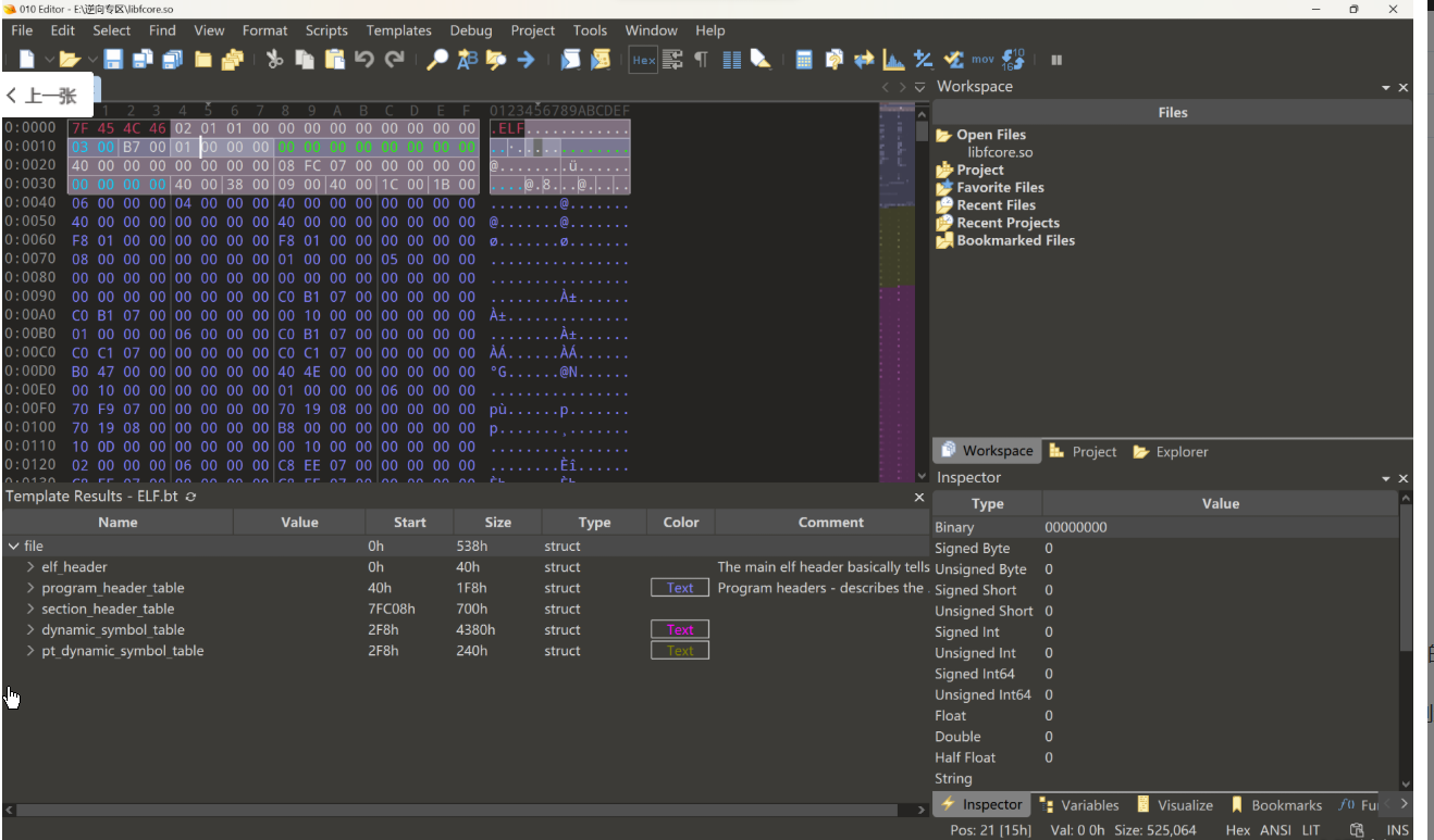

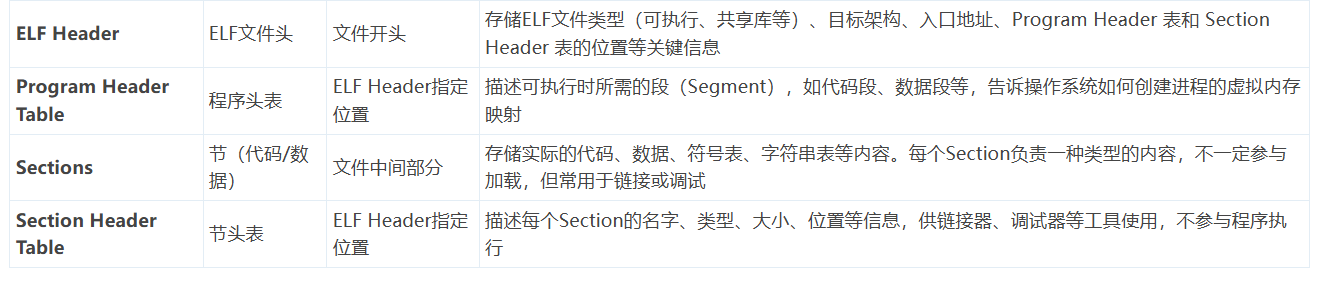

可以看到,下框有刚刚我们说的五个部分,我们先看ELF Header部分
之后我们可以回到开头 可以看到,一个so文件是以ELF文件开头,而这就是ELF魔数了 什么是魔数?

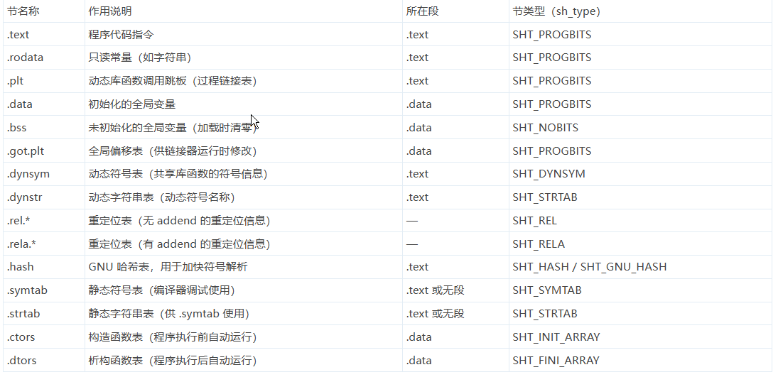

ELF Section Header Table
ELF 文件中的 Section Header Table(节头表) 是描述每个 Section(节)信息的一个结构数组,它存在于所有的 ELF 文件中(包括 .so、.o、可执行文件)。
每个节(Section)包含一类特定的数据,例如代码、符号表、字符串表、调试信息等,Section Header Table 就是描述这些节的元信息的集合。
32 位 ELF 文件中,Elf32_Shdr 的定义如下(64 位结构类似):
  1. typedef struct {
  2.     uint32_t sh_name;      // 节名称的字符串表索引
  3.     uint32_t sh_type;      // 节的类型(SHT_PROGBITS 等)
  4.     uint32_t sh_flags;     // 属性标志(可读、可写、可执行等)
  5.     uint32_t sh_addr;      // 在内存中的虚拟地址
  6.     uint32_t sh_offset;    // 文件中的偏移地址
  7.     uint32_t sh_size;      // 大小(字节)
  8.     uint32_t sh_link;      // 与其他节的链接(如关联的符号表)
  9.     uint32_t sh_info;      // 补充信息
  10.     uint32_t sh_addralign; // 对齐要求
  11.     uint32_t sh_entsize;   // 如果节中包含固定大小条目,此为每条目大小
  12. } Elf32_Shdr;

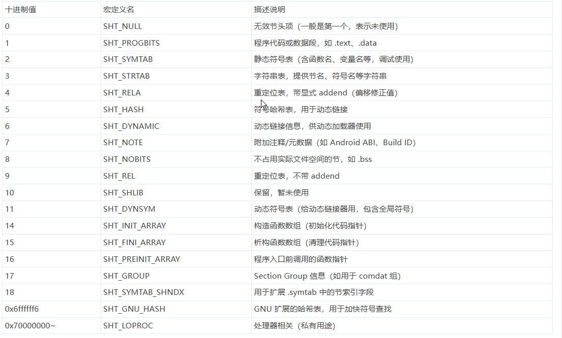

节的类型相关常量以SHT_开头

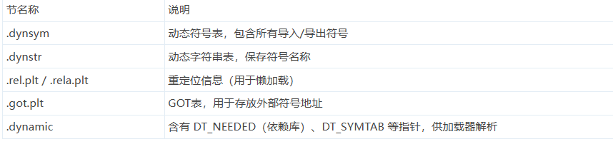

什么是导入表(Import Table)
导入表记录了一个 .so 文件依赖的外部符号(函数或变量),这些符号来自其他共享库,运行时由动态链接器进行解析。
导入表体现在哪些节中?
什么是导出表(Export Table)
导出表列出了一个 .so 文件对外暴露的符号,即其他程序或库可以调用的函数和变量。导出符号同样保存在 .dynsym 中。

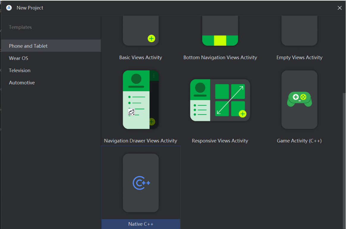

基础NDK开发(确保已配备开发环境)
新建一个NDK项目,之后我们看到native-lib.cpp,native层的代码就在此处编写了。

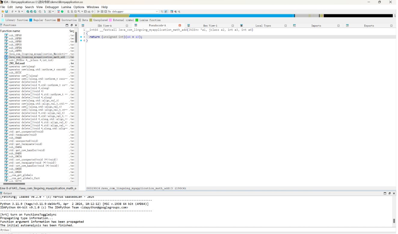

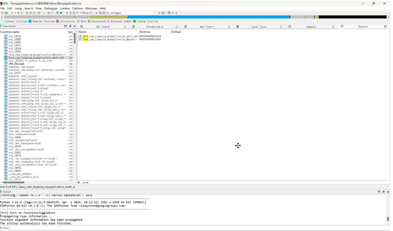

接下来我们就完成了静态注册和动态注册,就可以用IDA看导出表了
直接搜java就能看到静态注册的方法了(动态注册下次再讲,三种对抗方法),点进去f5之后按y把一个参数改为
  1. JNIEnv *env
这样来说对于jni函数伪c效果更好,但是这里逻辑太简单,所以无所谓改不改。

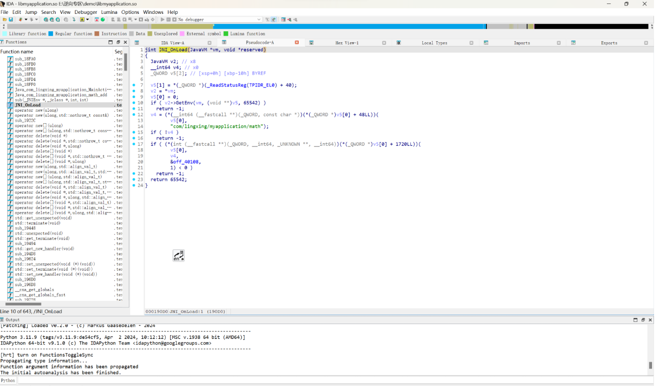

导出表搜索JNI_OnLoad
  1. if ( (*(int (__fastcall **)(_QWORD, __int64, _UNKNOWN **, __int64))(*(_QWORD *)v5[0] + 1720LL))(
  2.          v5[0],
  3.          v4,
  4.          &off_40108,
  5.          1) < 0 )

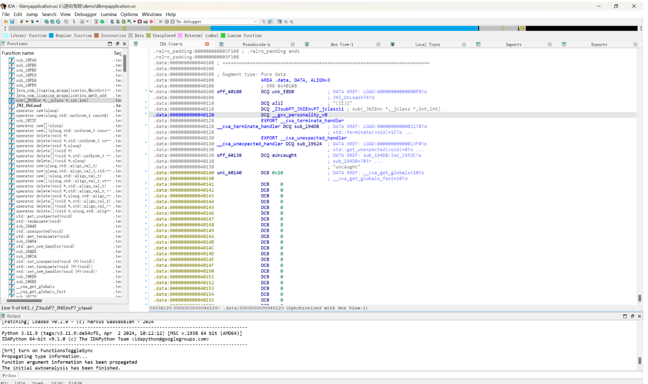

那么这其中的off_40108就是它的方法了,我们点进去看可以看到
可以看到

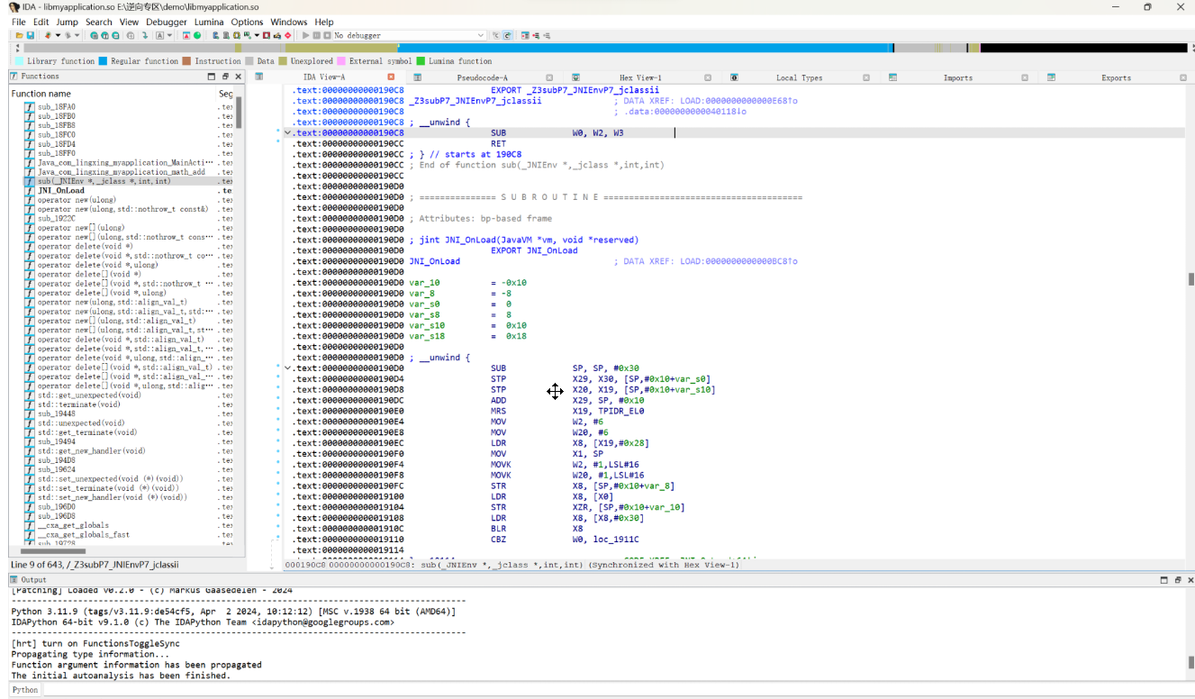

  1. Z3subP7_JNIEnvP7_jclassii ; sub(_JNIEnv *,_jclass *,int,int)
双击点进去就是减法的逻辑了
