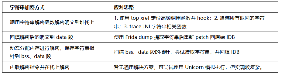

随着安全对抗的日益升级,在进行 native 层逆向分析时,我们经常会遇到目标 so 文件中的字符串被加密的情况。由于字符串是定位关键代码的重要手段,因此对加密字符串进行解密还原显得尤为重要。本文将介绍几种常见的字符串加密破解方法,并结合实际案例进行讲解。

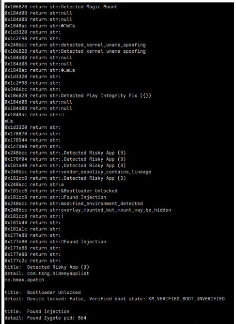

追踪所有返回的字符串
某些字符串混淆方案会在运行时调用字符串解密函数,将解密后的字符串以 C 指针的形式返回给调用者。然而,这些解密函数可能较难快速定位。因此,我们可以通过 Frida 对模块中的所有函数进行 hook,在函数返回时使用 readCString() 尝试输出结果。
优点:
  • 如果运气好,可以直接看到一些敏感的关键字符串,从而快速定位关键函数。
缺点:
  • 可能导致 APP 崩溃,追踪过程不够稳定。
  • 输出数据较多,有效信息难以筛选。

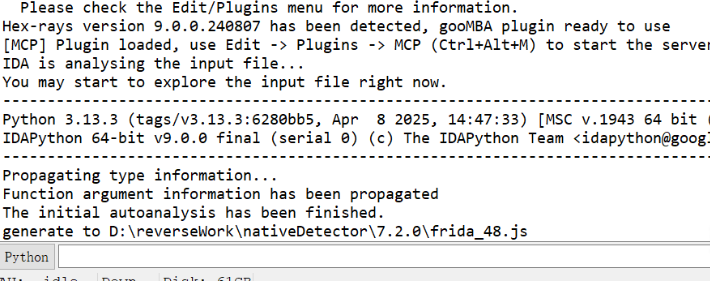

具体流程:
  • 运行脚本 toolchain_collect_ret_insn.py 。
  • 选择“是”:在 IDB 所在目录生成对所有函数的 ret 指令处进行 hook 的脚本。
  • 选择“否”:仅生成导出函数的 ret 指令处的 hook 脚本。

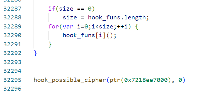

    4.对生成的脚本进行简单调整后即可使用。
    效果示例:

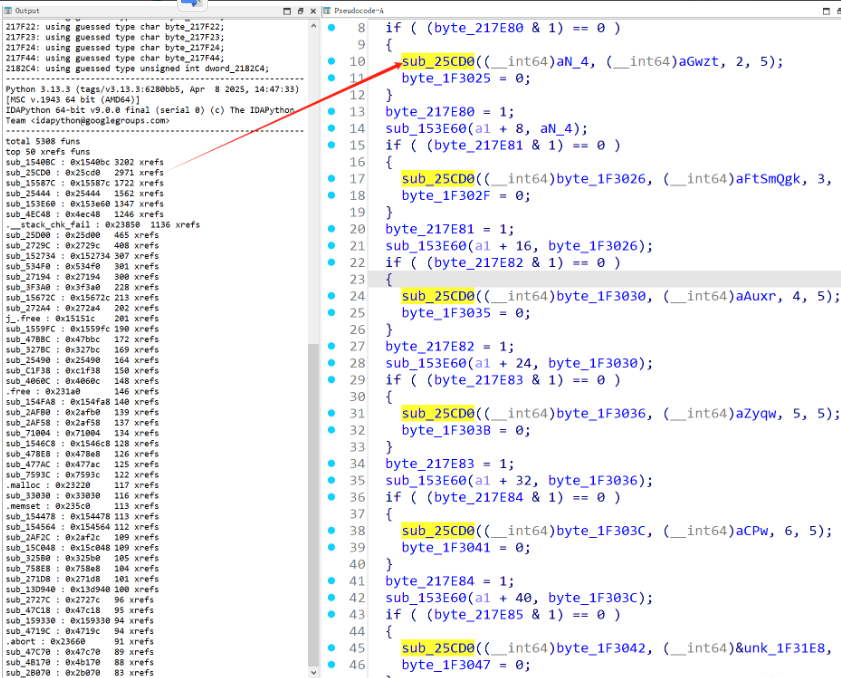

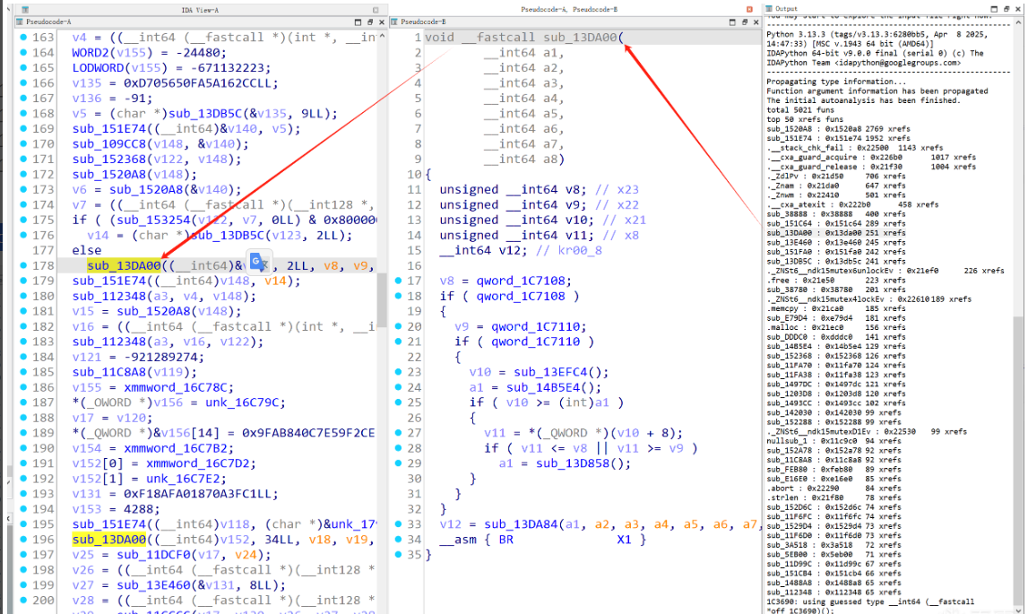

    定位高频调用函数

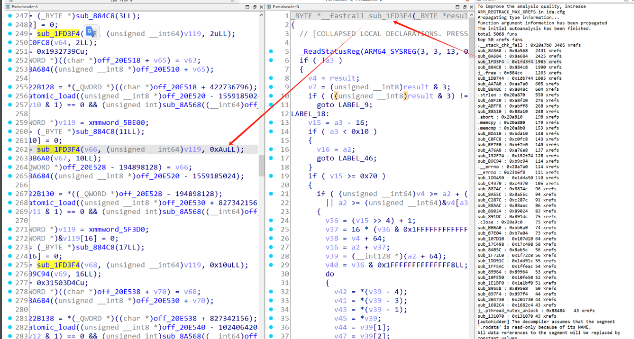

    思路
    某些字符串混淆方案会在运行时频繁调用固定的字符串解密函数。由于一个 so 文件通常包含数百甚至上千个字符串,这些解密函数的调用次数往往远高于普通功能函数。通过统计所有函数的交叉引用次数并按从高到低排序,可以快速定位这些字符串解密函数。此外,这种方法还可以用于定位字符串的构造函数,作为去混淆的关键点。
    优点
    稳定性较高,只需针对少量函数进行 hook。
    干扰数据较少。
    适用于基于堆和基于栈的字符串加密方案。
    缺点:
    需要手动排查并定位字符串解密函数。

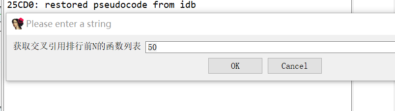

    使用方法:
    运行脚本 top_xrefs.py,输入需要查看的调用次数最多的 N 个函数。
    示例结果:

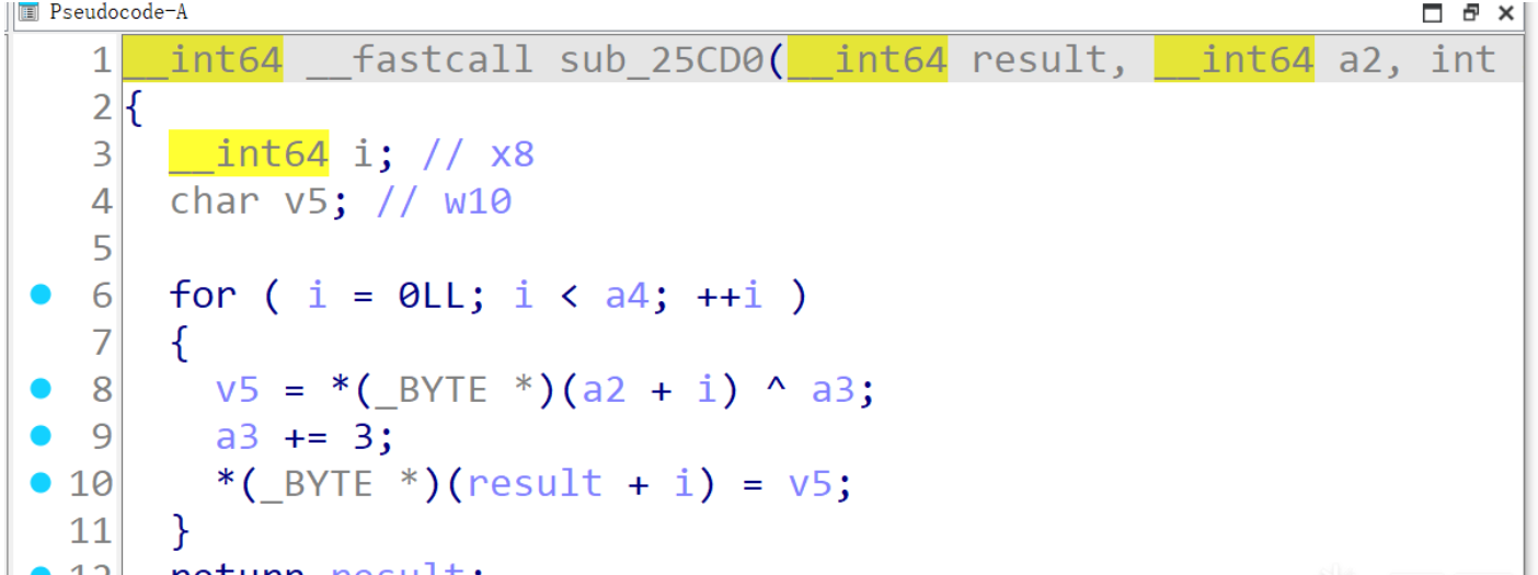

    xxard:
    字符串解密实现:
    xxsec:
    xxny:

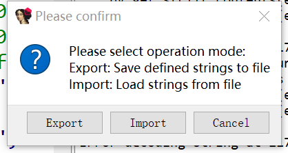

    具体流程:
    • 启动 APP,触发关键逻辑,确保目标模块加载到内存。
    • 使用 Frida dump 工具从内存中提取解密后的 so 文件。

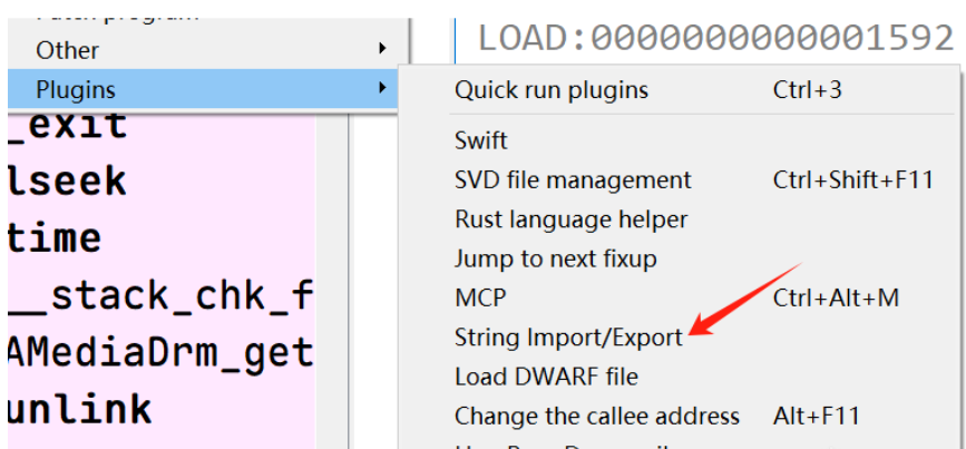

    • 将 fix_convey_str_list.py 脚本拷贝到 IDA 插件目录,重启 IDA 生效。
    • 在 IDA 中加载 dump 的 so 文件,使用插件导出解析的字符串列表。
      5.导出字符串列表后,将其重新导入非 dump 的 so 文件中进行分析。

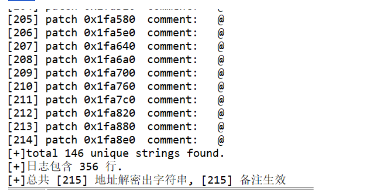

      具体流程:

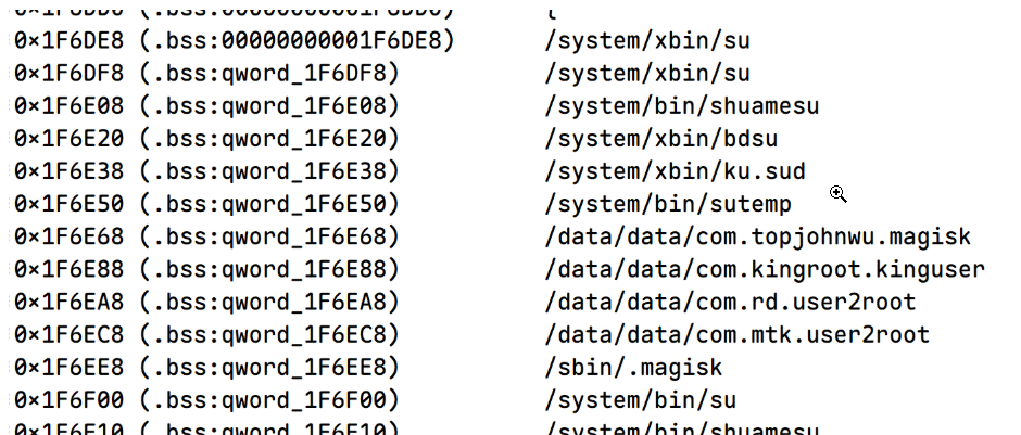

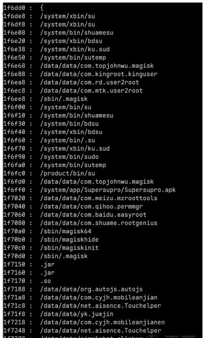

      • 使用 toolchain_trace_dyn_dec_str.py 脚本生成 Frida js 脚本,修改 Module.findBaseAddress 中的模块名。
      • 启动 APP,触发关键逻辑,等待字符串解密后frida加载脚本进行 dump。
        1.保存 dump 的字符串信息到文件中,使用 IDA 脚本 toolchain_trace_dyn_dec_str.py 补充信息回到 IDB 文件中。
        由于有的地址是bss段的,没有在文件中分配实际的空间,因此不能直接 patch 对应地址的内容。 我这里的解决思路是在对应地址下个断点,并添加一个注释,这样通过断点窗口就可以方便的进行 字符串查找了…… Ctrl+ALT+B 打开断点界面,右击选择Columns仅展示 comment(同样Ctrl+F搜索字符串即可):
        在汇编窗口上可以看到字符串备注:
        总结
        本文围绕 native 层字符串加密的逆向破解方法展开,结合实际案例详细介绍了多种应对策略,包括追踪返回字符串、定位高频调用函数、JNI 字符串追踪、内存 dump 和内存扫描等技术手段。通过这些方法,可以有效应对不同类型的字符串加密方案,为逆向分析提供强有力的支持。希望本文的分享能为读者在实际工作中提供启发和帮助。
