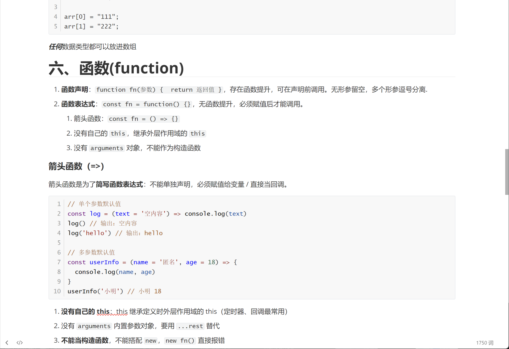

璇瑛 | 2026-6-26 23:44:32 | 显示全部楼层
原笔记地址放在这里,需要的小伙伴可以下载
截图202606262344176050.png 笔记地址
