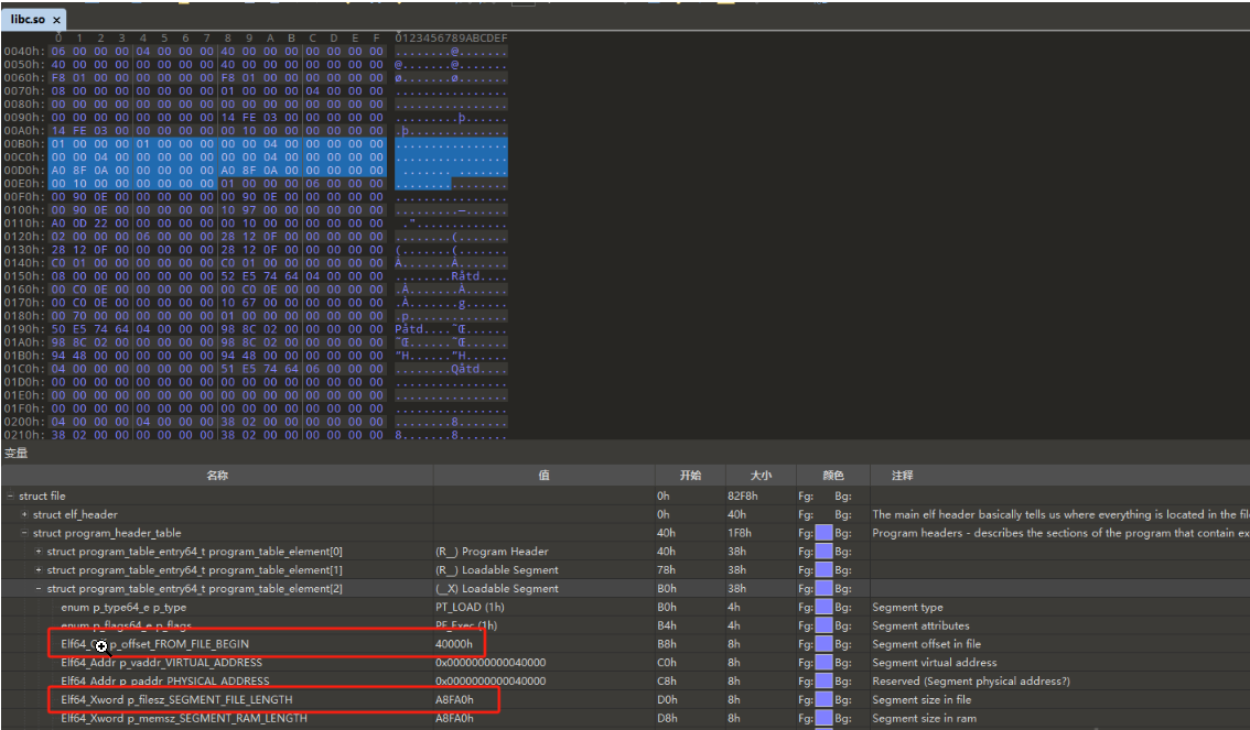

1.用010Editor打开libc.so
获取可执行段表中的 p_offset(在文件中的偏移)和 p_filesz(在文件中的大小)。后续都是以这个为参照物与内存进行crc校验

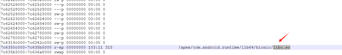

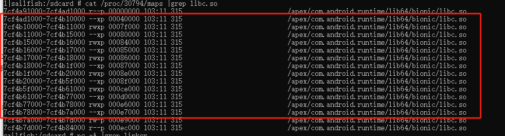

2.获取maps内存中libc.so的可执行段
正常来说只有一行r-xp段,因为我使用了frida,所以会出现这种内存布局)
提取出里面带有x的内存段数据。

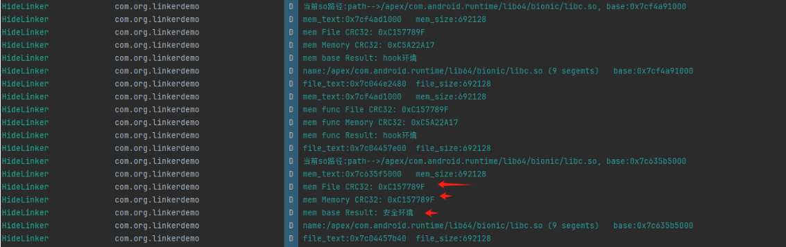

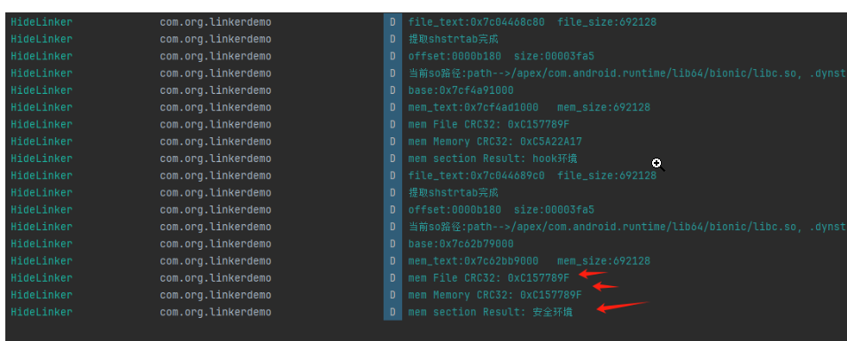

打开app,点击libc maps crc,可以在控制台看到如下输出:

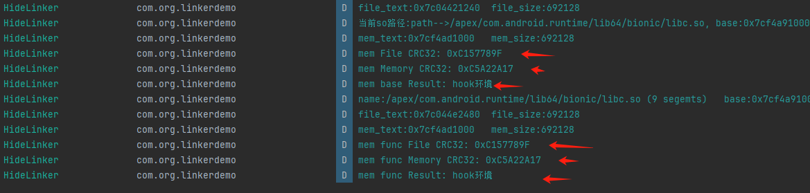

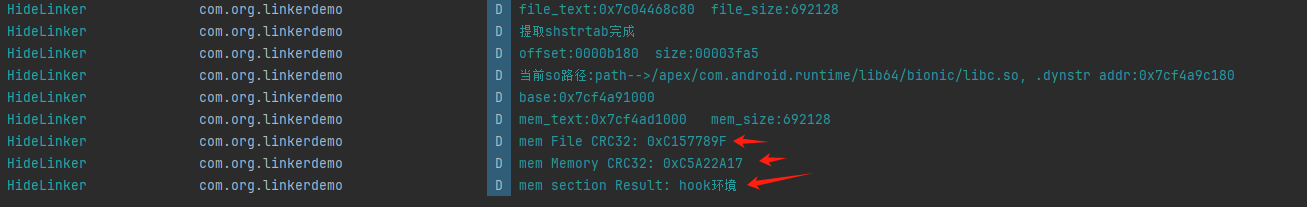

此时我们的环境是正常的。接着我们用frida注入,对libc.so中的pthread_create方法进行hook,得到以下输出:
可以很明显的看出内存中可执行段的crc值与文件中可执行的不一致,并且检测出了环境是hook的。

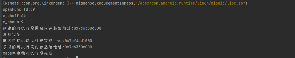

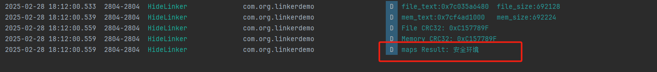

注入上述代码后再次点击按钮看控制台输出:
可以看到两种方式获取到的值一致了,环境也是安全的了。
这里面主要使用到了mmap在maps中映射一段名称为libc.so的数据,用mremap把原本的可执行段数据给设置为匿名内存
这里就可以看到maps中libc.so的可执行段已设置为匿名内存,并且map中也有我们模拟的可执行段内存。

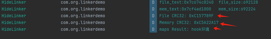

2.hook现象
检测逻辑:
lib base mem crc:获取本地文件的可执行段的偏移地址,计算soinfo结构体中的base与可执行段偏移地址的和,得到内存中的可执行段地址,再取内存中可执行段数据和本地文件可执行段数据作比较。
lib func mem crc: 通过dl_iterate_phdr方法获取到linker map,取linker map中的dlpi_addr获取到so的基址,获取本地文件的可执行段的偏移地址,计算基址和偏移的和,通过再取内存中可执行段数据和本地文件可执行段数据作比较。
分别点击libc base mem crc按钮和libc func mem crc按钮,控制台输出如下

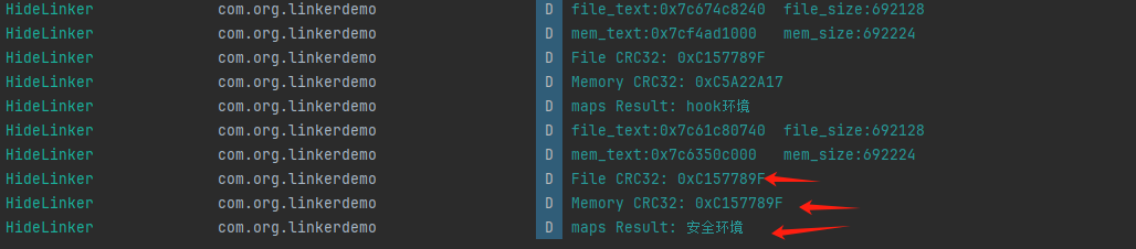

注入上述代码后,再次点击这两个按钮查看控制台输出:
此时环境也正常了
