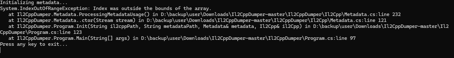

使用静态Dump发现失败了!
但好像可以更改il2cppDump去修复(但我打算使用动态Dump)

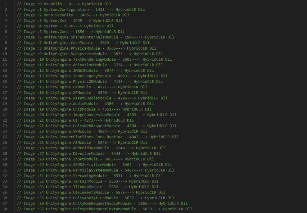

之后我使用动态Dump发现也同样Dump不出来

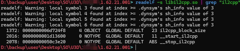

我先使用readelf查看符号,发现并没有Dump需要的il2cppAPI符号

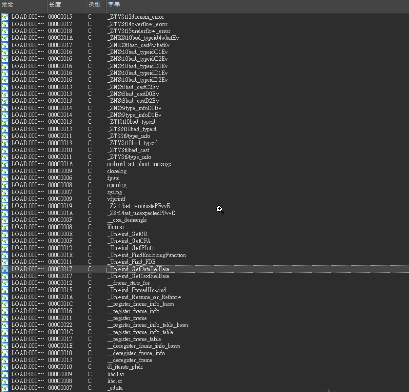

那我们把il2cpp拖入IDA看看怎么了
跑完SO直接Shift+F12查看字串

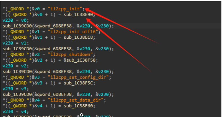

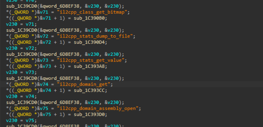

搜索il2cpp_domain_get会发现有函数用到直接进去F5!!
三,查找Il2cppAPI函数

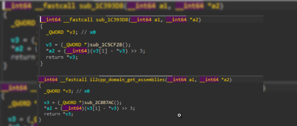

我们发现他把字串赋值给v0 v0+1是一个函数
我就猜这个函数就是API了

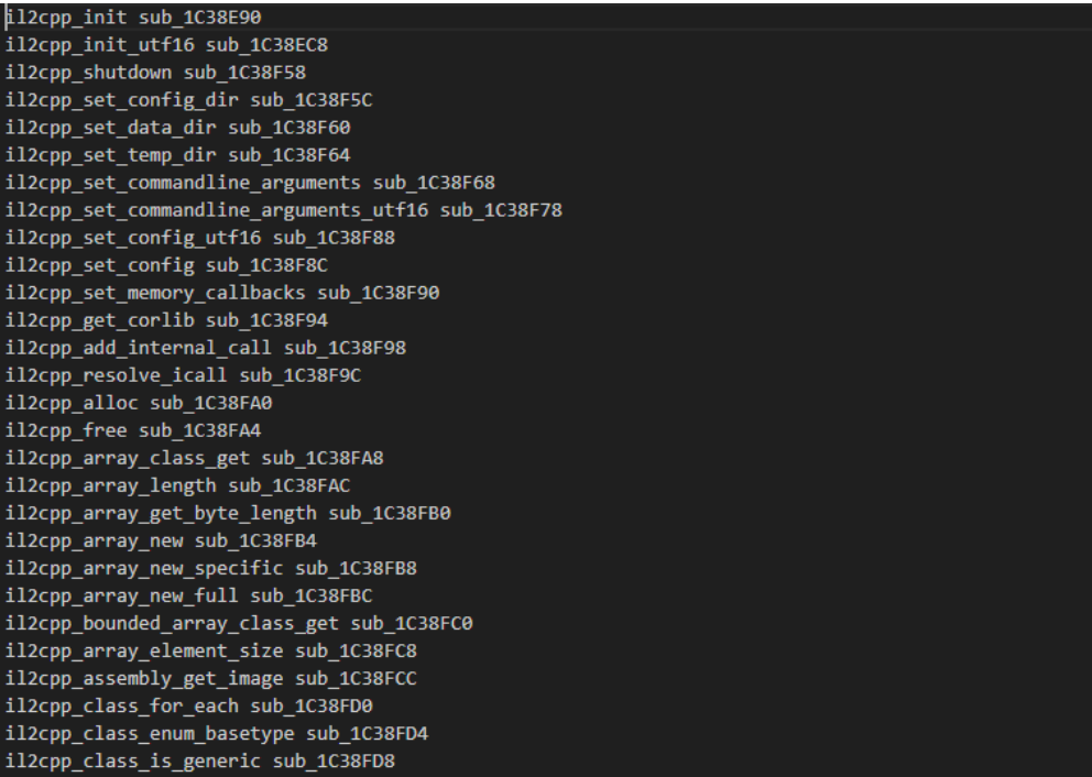

我们直接查看其他游戏的API函数内部实现去对比
我们发现除了函数名不一样其他大致一样
至此我们就找到il2cppAPI了
剩下就写个工具把需要的API提取出来就可以了
