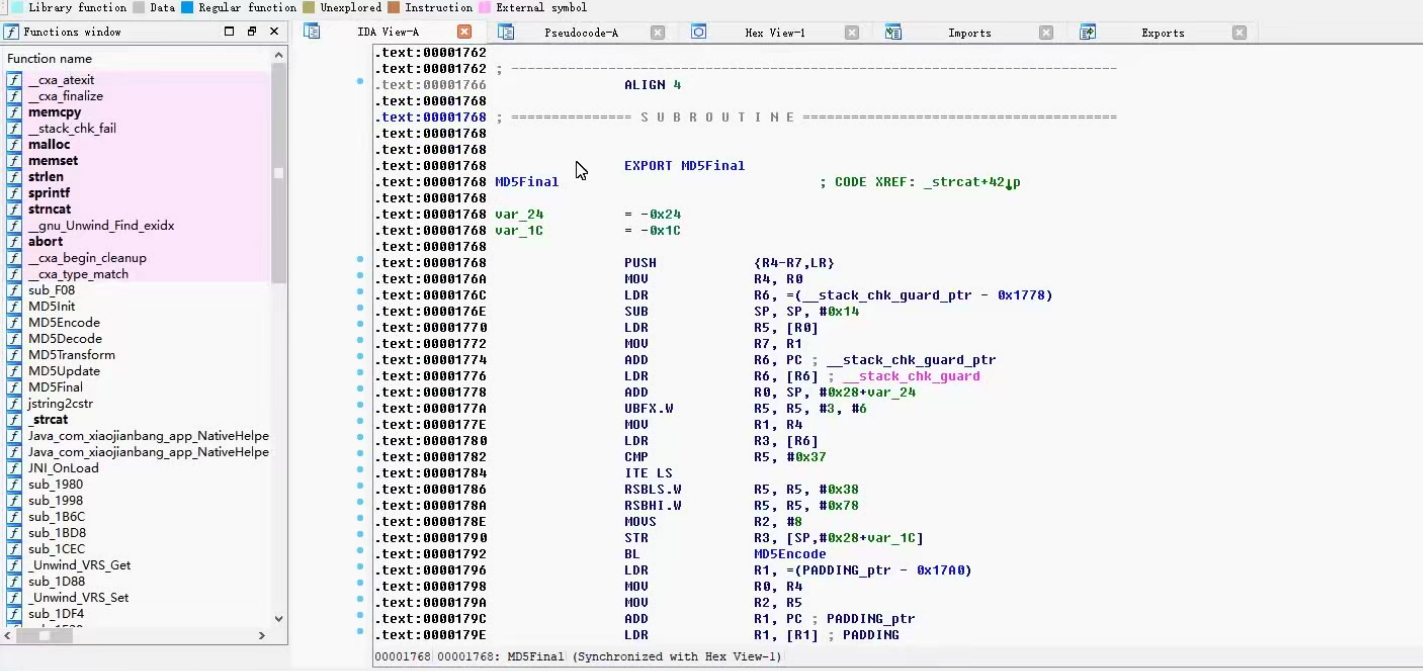

如果一个so层函数名字被抹去,你需要通过so基地址+函数偏移的方式进行hook。
其实也就是通过偏移进行hook,如下图通过偏移hook一个函数。
